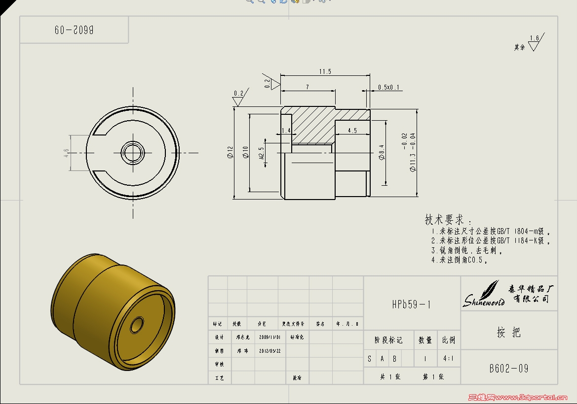

[讨论] 一个关于半剖的问题
发表于 2012-5-23 11:16:26 | 显示全部楼层 |阅读模式 来自: 中国广东江门
2 e8 z+ n/ w. e可以看见半剖上有一个螺纹。
6 I. K: R; E; m& ?$ g- o* f) `8 y( ~螺纹(装饰性螺纹线) 细实线 应该只在被剖开的面内有,但是没有被剖的面上也有这个一道线,这个让人十分郁闷,我记得有用2010的时候还好的~现在用了2012反而有了,我是X64版的~
; w3 W8 `. T! a' p1 ~; r( c请问一下有那个大侠能够解决一下。5 O6 w" H+ b& L! y) c
- `. c8 P8 B/ ]
剖面1.jpg 0 V6 S+ E" K6 g; I' L7 j& A! X3 b

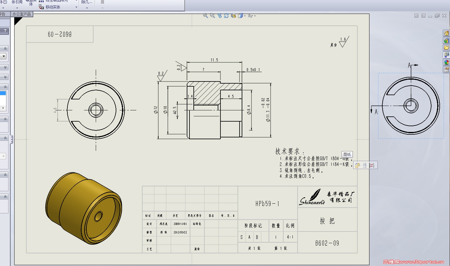

- d4 F3 m/ d+ z. m- `这个是我画半剖的方法。  在侧视图上直接画出剖面线,然后使用“剖面视图”。. y1 x" m: J) t- v& _
如果用配置文件,直接切除1/4的话,效果就是剖面内外的细实线都没有了。

选择工程图属性中装饰螺纹线显示选项高品质即可
 楼主| 发表于 2012-5-23 13:43:59 | 显示全部楼层 来自: 中国广东江门
感谢  我晕死原来就是这个设置有问题啊~
