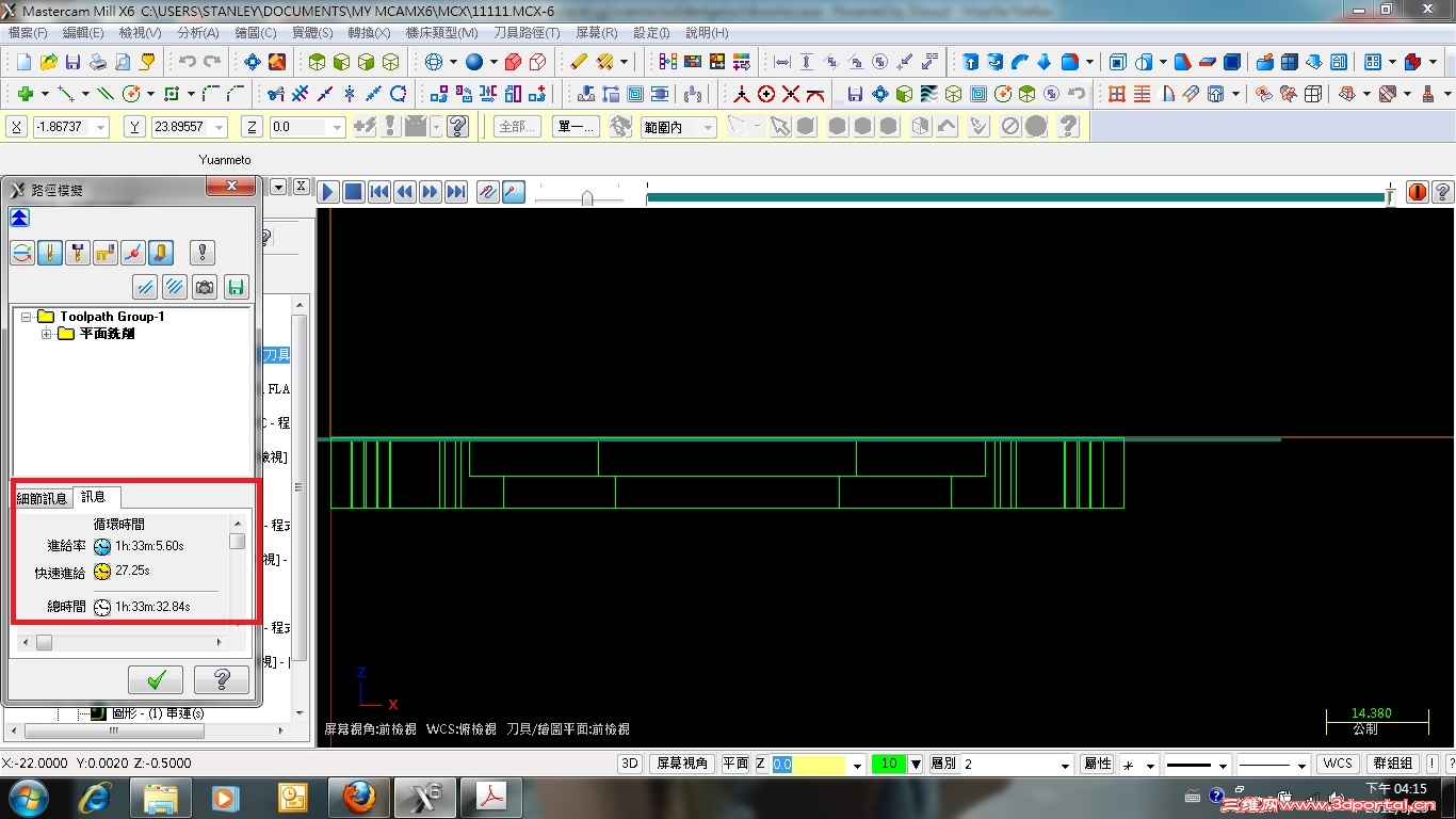

急求cnc加工程序模拟时间小软件。
发表于 2012-5-23 11:59:03 | 显示全部楼层 来自: 中国山东烟台
Mastercam的模拟能够显示加工时间。此外CIMCOEdit与熊族也能够显示模拟加工时间

 楼主| 发表于 2012-5-23 15:51:39 | 显示全部楼层 来自: 中国上海

发表于 2012-5-23 16:19:10 | 显示全部楼层 来自: 中国台湾
你要的是這個加工時間嗎?
! H( B% r5 Y1 i7 i7 ?7 u3 g0 F2 vX版的應該都有6 [; h. n: }. b3 j$ u3 E; B2 \
我這是X6

发表于 2012-5-24 14:03:54 | 显示全部楼层 来自: 中国天津
1# MXX66 " W3 i& I- [1 T4 o5 O
! [1 O" E0 R2 {, n8 S
) l' b0 c4 m) \1 ~+ B7 [2 X; Y4 s: X5 Y0 o8 y* k; {, B
同意5楼,看还是求助状态,是没找到?3 w4 V2 C: {3 n0 T/ d- s. r& F
那我来补充下吧,X版本也有此加工时间信息。在刀路模拟里面
" W( x- l" W/ _* u
+ u( `& s8 K" M/ x: o  q8 {% Q% x2 A
  R: P2 G6 }8 @' ?0 x4 }) d7 @1:' s# U3 c9 N5 y# D
7 a' n7 \; S$ X7 ]$ R: D2 y0 c' N& l2 u$ j$ ^8 L6 G$ t
9 X) `! ]1 ^  p3 T9 B; X' `5 ?
# O$ e) F8 r. x9 i; S
6 ~8 ~/ X7 L! S! t% r, h; b1 C" C6 Q: ^
2:(详细信息一般为收起状态); o8 n8 p0 R+ g4 B
qqq.jpg 4 E8 l+ j7 P* x6 c) V0 ]/ S4 c! g
3:0 B1 G- n+ _- a' D( ~
qqqq.jpg 4 B  N% n4 K0 d( u; \8 s- q
,详细见图
