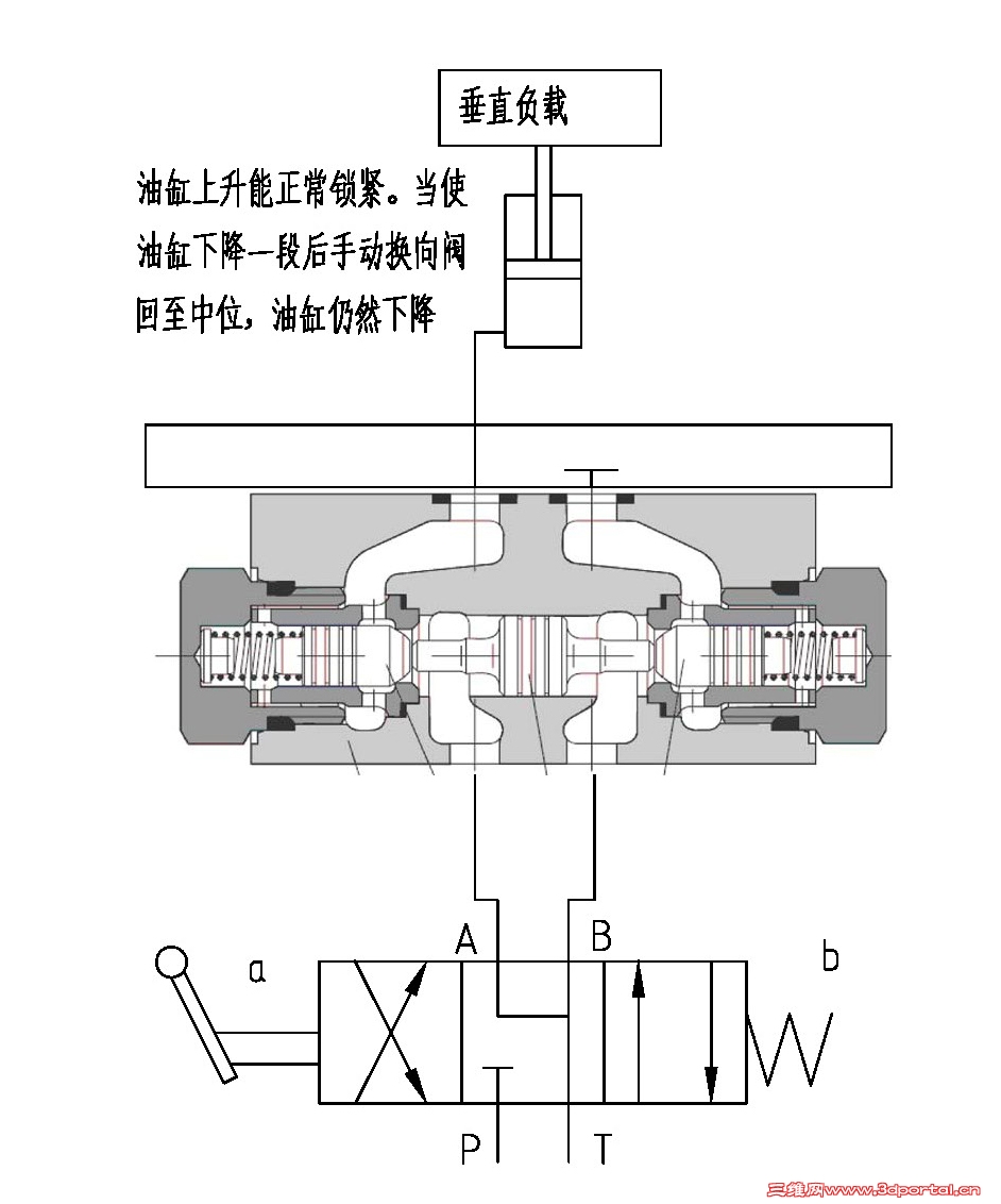

如图,这个是实际应用的原理图。液压锁、手动换向阀是好的(全新,不卡、不磨损),6通径进口件。油缸上升时,可以控制油缸停在任一位置,使用正常。但下降时,油缸下降一段之时,换向阀回至中位,油缸仍然下降。要使其停止必须要操作手动阀使油缸上升才能停。这是什么原因造成的,求各位大侠赐解。 液压锁不能锁紧.jpg

回到中位 下降速度跟正常下降一样吗?个人认为还是换向阀的故障,手动换向阀没有到位。

 楼主| 发表于 2012-5-23 13:41:55 | 显示全部楼层 来自: 中国广东深圳
手动阀已经回到中位了
发表于 2012-5-23 13:45:39 | 显示全部楼层 来自: 中国北京
本帖最后由 gxp1014 于 2012-5-23 13:51 编辑 $ H& w! w$ B& }2 ~
/ Y3 l9 `2 n: M) G& I
在油缸下降过程中测一下回油压力,当回油压力过高时可能打开单向阀;  q& ], X. l' z! T" ^+ ?3 F
即当换向阀回到中位时,回油被压使单向阀打开,油缸停与不停取决于背压大小。7 R' v4 a3 Z; K! E/ a/ T" ?
* K2 L9 a5 f) Y: x
如果能排出阀故障,就应该是上述原因,建议叠加节流阀降速可解决!!

 楼主| 发表于 2012-5-23 19:35:59 | 显示全部楼层 来自: 中国广东深圳
4#  说得有些道理。不过下降时单向阀入油腔压力比出油缸 大得多,背压会影响到单向阀不能关闭吗?我觉得是流速过高使单向阀锥有持续的瞬态液力作关打开的。  明天加个节流阀试试
发表于 2012-5-23 20:50:32 | 显示全部楼层 来自: 中国浙江衢州
首先油缸有没有内泄  要是油缸好的话   可以考虑是液压锁的问题 估计是在油缸下降的时候没锁住   因为我也碰到过这种问题   一开始以为是换向阀坏了  可换了阀后毛病还在  等我把液压锁换了后就好了   以前都没出现过这种情况  还有  加个节流阀估计每什么效果  节流阀貌似是控制速度和流量的   你要是把关的这个方向流量调小了得话油缸就会很慢的   我试过没什么效果  毕竟流量小了速度就会很慢

发表于 2012-5-25 15:20:11 | 显示全部楼层 来自: 中国四川成都
我觉得是液控单向阀的问题,左边的单向阀回位不好,建议你买个进口的试试
2 S( `% U9 D3 L7 I+ B或者换个开启压力大点的

发表于 2012-5-26 10:00:43 | 显示全部楼层 来自: 中国江苏无锡
我也碰到过这样的问题,是液控单向阀的质量不过关,后来换了个知名品牌的阀就好了。# \; X8 j3 e  O
要是油缸负载较重,下降速度超快,那就要在液控单向阀和油缸之间加个单向节流阀了。

发表于 2012-5-26 10:17:02 | 显示全部楼层 来自: 中国河南安阳
背压过高使得液控单向阀不能迅速关闭,也有可能是液压锁或换向阀的问题,需要现场具体分析。
& j4 ?* [- r6 q+ j* d/ W4 J5 O另外别相信进口阀就一定质量好。
发表于 2012-5-27 08:55:58 | 显示全部楼层 来自: 中国江苏南通
Y形中位机能的手动阀,操作时会不到位也会出现锁不紧

发表于 2012-5-29 17:06:03 | 显示全部楼层 来自: 中国辽宁鞍山
液控单向阀的弹簧开启压力小,阀的活塞回不到位,就关不严,换一个压力开启大一点的。

发表于 2012-6-1 22:30:57 | 显示全部楼层 来自: 中国湖北武汉
肯定是液控单向阀的问题。回油压力把阀打开了

发表于 2012-6-2 10:23:54 | 显示全部楼层 来自: 中国辽宁大连
这个问题我也曾经遇到过,原理上有一点出入,我的系统是电磁换向阀,中位机能相同,液控单向阀为板式,内控外泄。当时也是换向阀置中位后,油缸慢慢的下降,一开始我也以为是液控单向阀外泄腔有背压,影响了液控单向阀的复位,结果不是,又怀疑换向阀不置中位,干扰单向阀,结果也不是。最后是将单向阀的开启压力提高到10bar,问题才解决(原开启压力1.5bar)。至于为什么,我也不太好讲,只是感觉由于负载的干扰导致单向阀无法自锁。

发表于 2012-6-2 11:04:41 | 显示全部楼层 来自: 中国湖南湘潭
回油背压;
5 i1 b, w5 u" ~' z2 ~液控单向阀卡滞;
/ I& \* l: Z* F. T换向阀弹簧有问题,实际没有没有回中位;

发表于 2012-6-3 16:08:50 | 显示全部楼层 来自: 中国山西太原
油缸上升时,A路压力油顶开单向阀进入油缸下腔,B路油回油,油缸随时停止;下降时B路油通过活塞顶开A端单向阀使油缸反向回油,B路油在顶开A路单向阀的同时也顶开了B路单向阀,当换向阀回中位时,A、B油路都与回油接通,两个单向阀应该在复位弹簧的作用下关闭才能使油缸停止,显然在此例中单向阀至少是没有完全关闭。关闭的瞬间A路中油液比B路中压力要稍高一些,而B路中的单向阀要关闭必然使A路受到影响(关闭时排出的液体对A路形成关闭阻力)。实际在这个系统中,B路的阀没有用处,还起不到好作用,建议:去掉B路单向阀,把B端换成螺堵试试。

 楼主| 发表于 2012-7-24 09:43:34 | 显示全部楼层 来自: 中国重庆
感谢各位的关注。这个问题最后是在油缸油口处加了节流阀限制了下降速度,问题就不再出现了。这个单向阀是进口的,质量是没有问题。但为什么出现这样的问题,我感觉是瞬态流量的作用力影响。可能将液压锁的单向阀弹簧加强也可以解决,但没有再试了。
