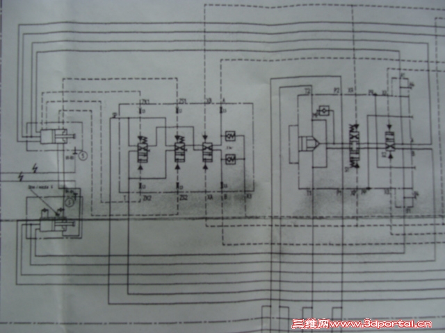

各位大师,附图为施维英泵的部份原理图,图中插装阀不知起什么作用,请各位大师指导,谢谢!/ |1 a! L* w( t) B/ `

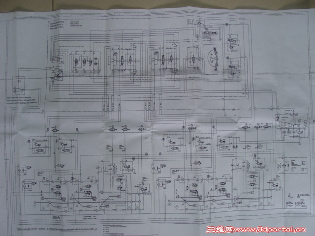

发表于 2012-5-26 12:22:18 | 显示全部楼层 来自: 中国浙江杭州
看不清,如果想问别人问题请把原理图传全了,不然怎么回答你
 楼主| 发表于 2012-5-28 09:02:04 | 显示全部楼层 来自: 中国湖南长沙
全图如附件,图纸只用于讨论和学习,在于个人能力的提升,不能用于其它目的
发表于 2012-5-29 13:16:12 | 显示全部楼层 来自: 中国湖北荆门
似乎拿插装阀在这当做卸荷阀在用的?插装阀右边的液控换向阀没动作的时候,插装阀打开,直接回流到滤油器,换向阀动作后插件关闭。插件里面那得要多大的弹簧啊?弹簧大了空载回油压力会很高浪费能源,弹簧小了的时候负载大了插件也打开了无法正常动作。而且盖板上也没有任何控制油口泄油口通到回油侧什么的,时间长了内泄以后插件岂不是打不开了?插装阀右上角那个阀的看不清是个啥东西?而且插装阀右边为啥搞两个换向阀来控制?各种互锁自锁?6 |+ R7 t! k* a
图纸清晰度不高啊,看的头疼。不知道说的一些靠不靠谱,大家继续。

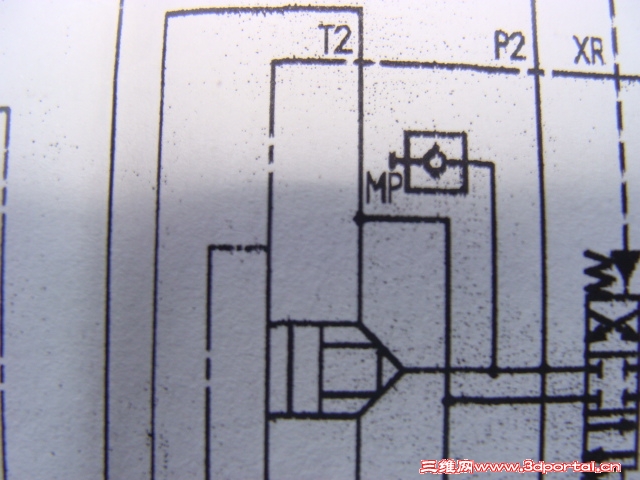

 楼主| 发表于 2012-5-29 14:18:53 | 显示全部楼层 来自: 中国天津
插装阀右上角为一个单向阀,无控制回路,个人认为可能是出于保密,故意没图出来,现将局部放大图挂上,请大家帮忙分析,我个人分析此插装阀主要目的是为了减小换向冲击而设,但其控制油路没有画出而无法分析透,

发表于 2012-6-13 01:10:21 | 显示全部楼层 来自: 中国江苏苏州
右上角的那个是测压点,我觉得插装阀可能是压力削峰作用,插装阀下部还画了个方框,那边是不是要充压力气?
 楼主| 发表于 2012-6-13 09:28:01 | 显示全部楼层 来自: 中国湖南长沙
有这种可能,主要目的是通过削除换向时的尖峰压力,达到换向缓冲的作用,但是没有控制油路啊,如果是通过压缩气体来达到控制的作用,个人认为不大可能,如果采用气体作为插装阀控制腔的控制介质,气体的压缩比较大啊,可能会使此插装阀开启的时间比较长而大大降低此设备的利用率啊
