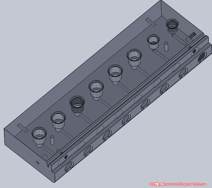

  1.  我这边现在做气阀   ,以前用的2A12的材料  经过几次接头管子的拆装之后容易产生碎屑,影响气路系统。
" o; V/ G& F7 }9 A" E7 `     2.也用过1Cr18Ni9(不锈钢)材料,效果的却不错。但有2方面的问题:1).整体重量太重  2 )价格偏贵。
, g4 o! \: F  D$ k
, z; [5 y! I4 [( t2 `
: u( Z  M* N  V% Q# v+ Y    现在想问问本坛的各位朋友么,你们是用什么材料的。  照理说是2A12的强度不错的,但是现在感觉是硬度不行。是否有同系统硬铝中 硬度更高一点的材料,而强度可适当下调。5 C$ h# {: H1 k8 Z) Q4 i5 G
$ W4 V* R. ]7 O+ S3 |  d. q   求帮助!4 F5 z* y- u) I0 a" p) T
  附气阀图片

8 V1 Q9 b( _' n4 q7 Q但我查的FESTO样本,他们都用的压铸铝( P' I4 a% X1 n2 D& f: k1 M
我觉得铸铝还没有2A12硬度高吧

直接找加工厂或者材料商那边询问不就得了,再就是气缸的接口都是塑料的吧,塑料的硬度低于铝的硬度怎么会把铝磨损呢?

建议在装管子接头处镶一个金属牙套。
