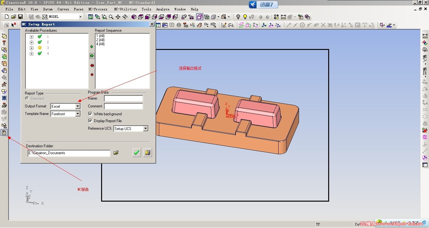

本人用CIMATRON E  编程两年一直用手写的程式单,现在想学如何用自动程式单,知道的指点一下,小弟先谢了
发表于 2012-5-23 19:57:09 | 显示全部楼层 来自: 中国福建厦门
选着NC报告

发表于 2012-5-24 08:38:14 | 显示全部楼层 来自: 中国河北秦皇岛
请问,怎么把上图里面框选截图的“框”缩放啊?
发表于 2012-5-24 09:57:33 | 显示全部楼层 来自: 中国浙江绍兴
你可以用缩放来适应截图“框”!

发表于 2012-6-1 12:00:59 | 显示全部楼层 来自: 中国广东深圳
2# hcm2215 我的怎么没有"output  excel"选项?
