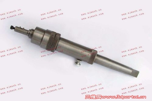

发表于 2012-5-23 15:52:23 | 显示全部楼层 |阅读模式 来自: 中国浙江杭州
一块厚25的钢板上需要钻很多这样的孔,请问在钻床上如何加工?用什么专用工具可以经济些。求大侠指点7 p9 r& l, [9 c6 g/ K- j
" x" Y- e, l! [
http://bbs.cmiw.cn/data/attachment/forum/201205/23/154822oaxakg2dmraxogaa.jpg ( p& @* }. ]. b1 d3 \
发表于 2012-5-23 15:58:59 | 显示全部楼层 来自: 中国天津
没有太好的办法,可以的话,做成嵌件吧。
发表于 2012-5-23 16:27:19 | 显示全部楼层 来自: 中国广东汕头
钻床不是不行,但没有行程调节装置,一个一调中心很慢。。用铣床加可调镗刀可以加工。效率高多了。

 楼主| 发表于 2012-5-26 14:49:18 | 显示全部楼层 来自: 中国浙江杭州
已解决,钻床加工有专用工具,名字叫:管板开槽器。

发表于 2012-5-26 21:59:23 | 显示全部楼层 来自: 中国江西九江
1、莫氏3号锥柄的话,可以安装在钻床上使用。
# a- H0 j: D% G5 e# M2、管板内孔镗槽深度可自由调节,只要钻床上对准中心,手柄向下,压倒碰就能镗出所需要凹槽,通常双槽深度0.25-0.75,可自由调节,特殊规格可定做。) e* A4 j! ~9 i8 L, [8 u
3、为了加强胀接密封强度,使胀接后能承受高强压力,在胀接前可在管板孔中开一道或二道槽。该工具采用中心轴上的P杆抬刀带动刀头的原理,能快捷,准确达到切削挖槽的目的。- s! t0 J0 V% z, E, ?" S* b- t
4、本产品有单刀和双刀两种。

发表于 2012-5-30 05:07:02 | 显示全部楼层 来自: 美国
这个很早就有了啊,但准确的位置和深度不算很好控制,只能说是解决了问题,如果精度要求高,还是嵌件比较划算,嵌件的问题就是精度再差,也只是中心位置度的偏差,这个刀具要差起来不是一点半点,忘了压刀都是可能的,而且钻床钻速限制,表面加工质量不算很好。
发表于 2014-3-19 07:17:16 | 显示全部楼层 来自: 中国广东东莞
用可调铰刀改装加工,把铰刀上下调节螺母去掉螺纹,刀杆上下端加工卡簧槽,刀片只保留加工位置刃口,上端调节螺母背后加弹簧、平垫,装好刀具后,在工件孔下放一能挡下调节螺母而能挡住下螺母的钢管,改装铰刀装钻床上即可加工孔内槽。
发表于 2014-3-23 11:05:28 | 显示全部楼层 来自: 中国山西太原
管板开槽刀是专为换热器管板开嵌槽用的,在钻床上加工非常方便,加工质量没有问题,刀杆与刀柄为可调偏心轴,经试调可达到要求精度,表面粗糙度没有问题。但凹槽对于胀管装配要求并不很高,很容易达到要求。
发表于 2014-4-3 20:26:28 | 显示全部楼层 来自: 中国江苏苏州
这个工具的全名叫管板内孔开槽器,我厂就是专业做这个的,质量可以和国外的专用刀具媲美。开槽的质量取决于刀具的好坏和底孔的精度。上面那个图也是一个开槽器,是目前国内用的最多的,也是价格最便宜质量最没保证的。哪位大师如果有需要高精度高强度的请查询DFZ,KC-E型管板内孔开槽器。或登陆63377339.COM东方胀管在刀具系列里有详细介绍。- d7 l7 }- O; z# [, W" [0 @) V
