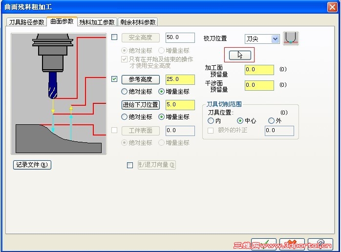

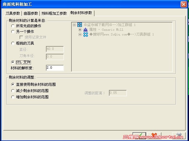

如题  X5 曲面残料粗加工 STL如何设置
2 T4 }3 c* A# E0 Q2 TX版本 是点选完STL 文件选项,确认后自动弹出  STL选择路径 可是X5确认后没有弹出选择路径,是在别的地方设置还是破解版本缺陷?求老大们解惑啊!还有个 STL下面有个材料解析度是神马意思~~~默认是2,影响大吗?来个图
. F6 P0 P1 j& G, a) O* Q% n( G+ R0 ]
7 z6 f  h2 o4 N7 N0 Z1 rSTL选项  是电脑根据所指定的STL自动分析剩余材料的量吗?- U+ u7 `1 p) J; F; g3 O

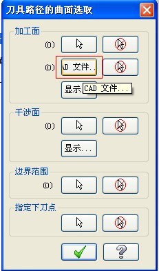

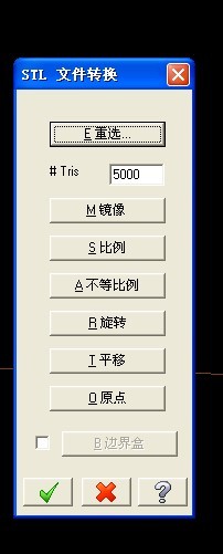

  F. M! ^$ u  V( M$ wX5曲面残料 选取STL后应该也会弹出一个通用窗口让你选取STL文件导入。如果你的没有弹出 也无妨,你从新打开残料设置参数,在曲面参数选项卡中选取选择按钮。
+ D5 v- w. j6 A, R% C0 r在弹出的刀路曲面选取窗口中选择CAD文件,导入STL即可。8 L* m2 n. O2 m7 P3 O
2.jpg 8 Y* ?9 Z  T. ^: X
! L. j: Y) x5 c8 x7 g, |材料解析度,可以看作计算剩余材质的误差,此值越小残料部分计算也越精确,计算时间也越长。。- D' D6 J- w/ B" [6 {7 P
, i9 g7 i  X8 U2 j* k0 M确实是根据STL文件来计算需要加工的部位。注意STL坐标与你的工件坐标一致。
