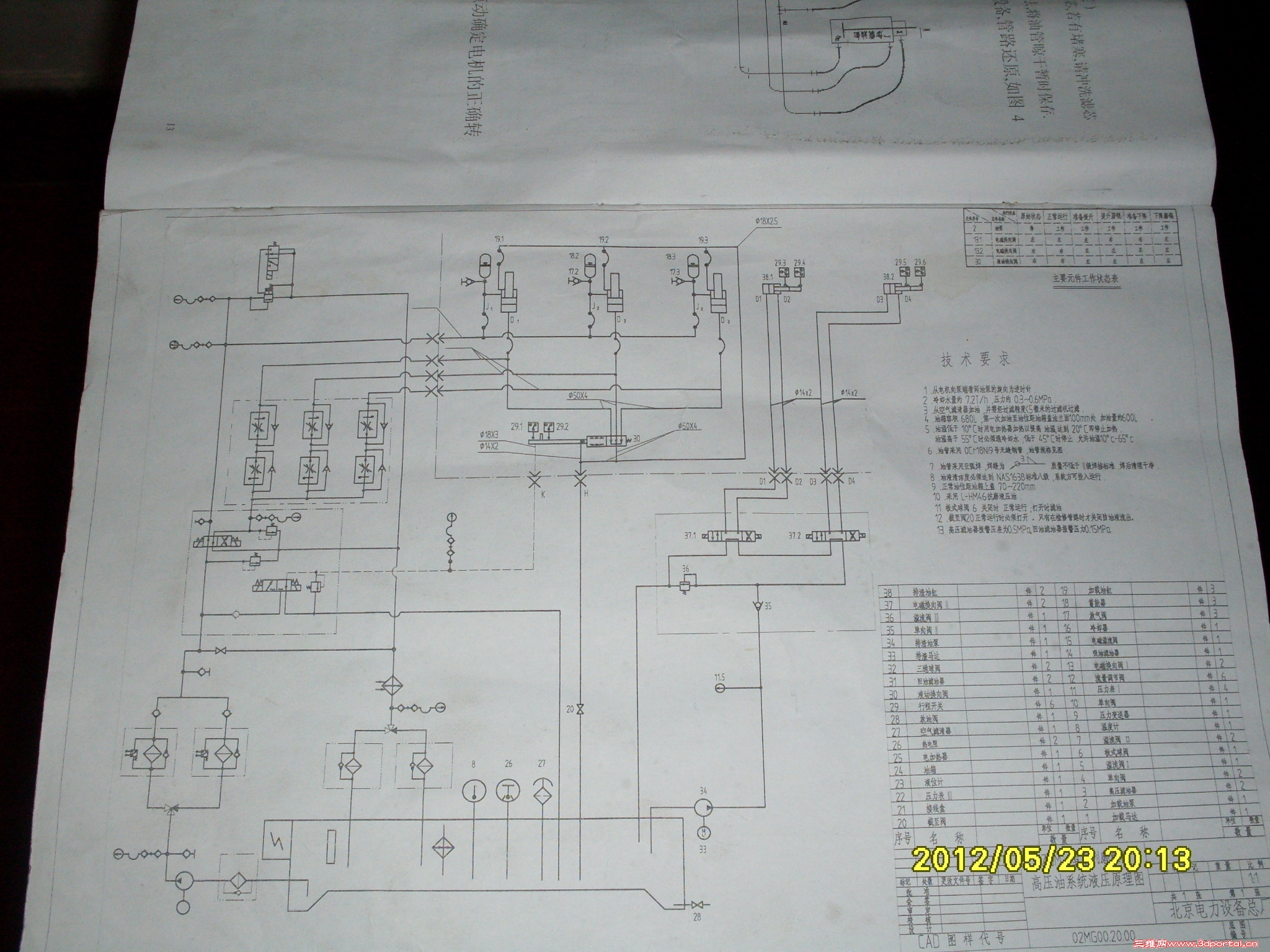

( [5 l5 @! a5 ]* y我们厂喷煤液压系统是由北京电力设备总厂设计制造的  型号是GYZ4-25 型液压定加载油泵站   从昨天下午开始我们发现系统压力上不去 (也不能说没压力 只是比正常情况下压力要小好多  正常情况下压力是8MPA  现在只有4MPA )  一开始我们以为是溢流阀卡了  等我们把溢流阀换了个新的后发现压力还是只有4MPA  还有就是这个系统回油一定要有压力 否则整个系统压力的压力就上不来  (还是第一次碰到这种情况)就是说回油要是没压力的话系统压力只能到4MPA   请大家帮忙分析下原理图看看

如果溢流没问题,那么负载决定压力,负载系统有问题?

图纸看不清,能不能放大局部,看看问题在什么地方。从你的叙述中,实在猜不出问题在哪里,是不是回油的过滤器有问题?细想一下不能呀,过滤器的问题压力不会上升到4MPa。

只能说压力表处有4Mpa压力,并不是回油有4Mpa。
, ?$ {5 W) `+ t6 w* t* I“系统回油一定要有压力 否则整个系统压力的压力就上不来”,头一次听到有这种事,系统管路等安装正确吗?

嗯  我们这个液压系统就是给炼铁高炉里面喷煤粉用的    还有这个图纸不是清楚的吗。。。。你们点下图纸可以放大的啊  放大都看的很清楚    今天我们把这个系统压力调到5MPA  就有回油压力了   回油压力现在有0.3MPA

9# cdxwg     嗯   估计是我没说清楚。。。。。不是回油压力4MPA    而是整个系统的压力只能到4MPA  只要超过4MPA  回油就一点压力都没有   我们把回油滤芯拆开后然后系统空载发现系统没回油。。。。。。。一定要系统压力小于4MPA以下才会有回油   只要压力超过4MPA后回油往别的地方去了 不往回油过滤器过了这才导致了回油没有压力(还是第一次碰到这种情况)图纸上也没看到哪里还有回油管啊。。。。。

楼主能否查一下图纸左侧高压过滤器右上方两位三通电磁换向阀旁边那个溢流阀的设定压力是多少,该处溢流回油口没有连接在回油过滤器上。一旦这个位置溢流,是不是会出现楼主所述情况?

  _3 r, M' a/ y* ?6 I" Y$ M: `  q( G就这个系统,个人分析如下:! \! y) C  e! H5 K0 l" V# P
1.系统所谓的回油管线(即有压力表的回油管路)压力实际是溢流回流的压力,这个压力对系统压力根本没有影响。
; G1 W$ J0 V& q* r% I7 |) T2.系统主要由20#阀所在管线回油(此线路无测压系统),有压力表的回油管路只有溢流回油(很少),所以在系统空载或正常运行时此路压力很小。
2 \$ P7 u; `; @' j- i& c" i, C3.要想系统压力提高,须把4个溢流阀设置压力同时提高,并且最终系统运行压力取决于提升负载。

那个溢流阀是控制液控单向阀回路的,提升时确实可影响主路工作压力,那要设置的就是4个溢流阀的压力了
