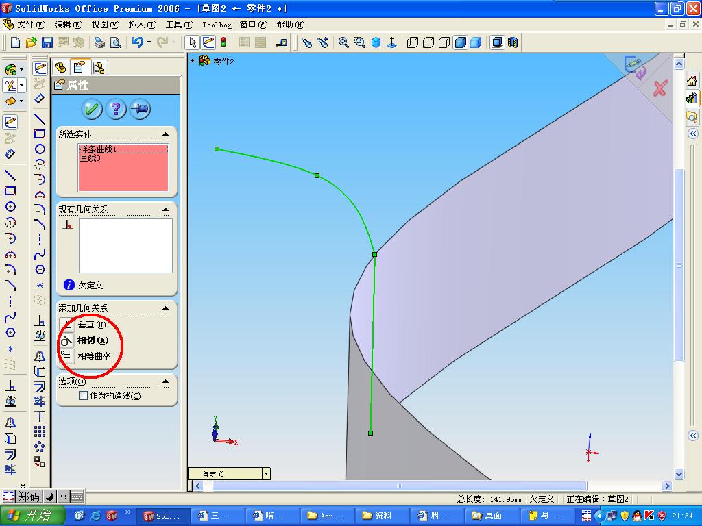

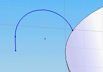

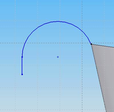

发表于 2006-6-3 17:07:42 | 显示全部楼层 |阅读模式 来自: 中国广东佛山
请教各位,如何定义圆孤与曲面相切?如图所示" T: Q. E- Y& `5 z
" h: k! M" ~) R* h* x- S5 p: B( J) C[ 本帖最后由 jdwkl 于 2006-7-16 22:20 编辑 ]
发表于 2006-6-9 21:38:11 | 显示全部楼层 来自: 中国广东深圳
先用草图所在基准面与曲面生成一个交叉曲线,然后,添加曲线之间的相切关系
发表于 2006-6-9 21:42:16 | 显示全部楼层 来自: 中国广东深圳
如:
