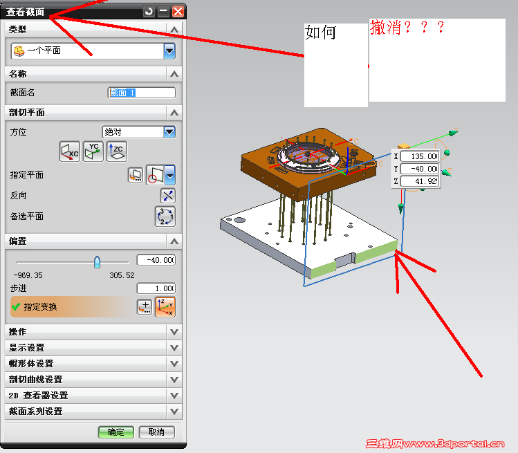

查看截面功能如何撤销。。是在已经保存的情况下。。如何去掉这个截面呢???有朋友知道吗???% [/ v* ]( Y! p" c2 I" V8 c

重新再按一次“截面”的功能按钮,让其弹起来就关掉截面视图了。

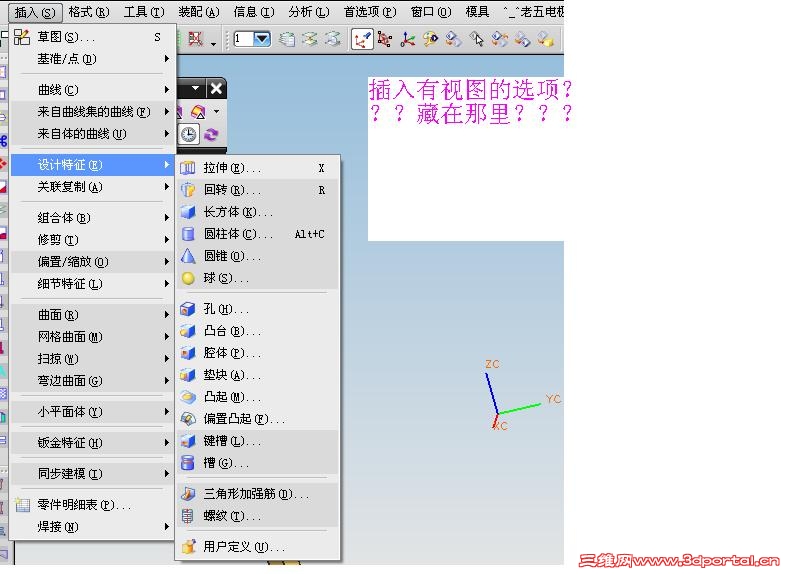

: R, t, V' r$ ~! n5 T; I3 O3 s9 S. y我的是7.0。。你的是什么版本啊?我没有调工具条。。你这个是什么工具条来的?
发表于 2012-5-26 06:48:38 | 显示全部楼层 来自: 中国山东济南
3# xiaochuanlv ! Q% Y% m9 W4 e% u2 m, R! `
插入--视图-截面,你不用工具条,当初怎么调出此命令的?

发表于 2012-5-26 14:33:07 | 显示全部楼层 来自: 中国山东济南
6# xiaochuanlv
. n8 ~4 U, o; Q8 L# }9 F4 r8 ^2 C多打了个“插入”,在“视图”菜单下。
