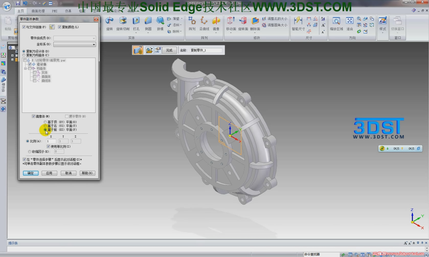

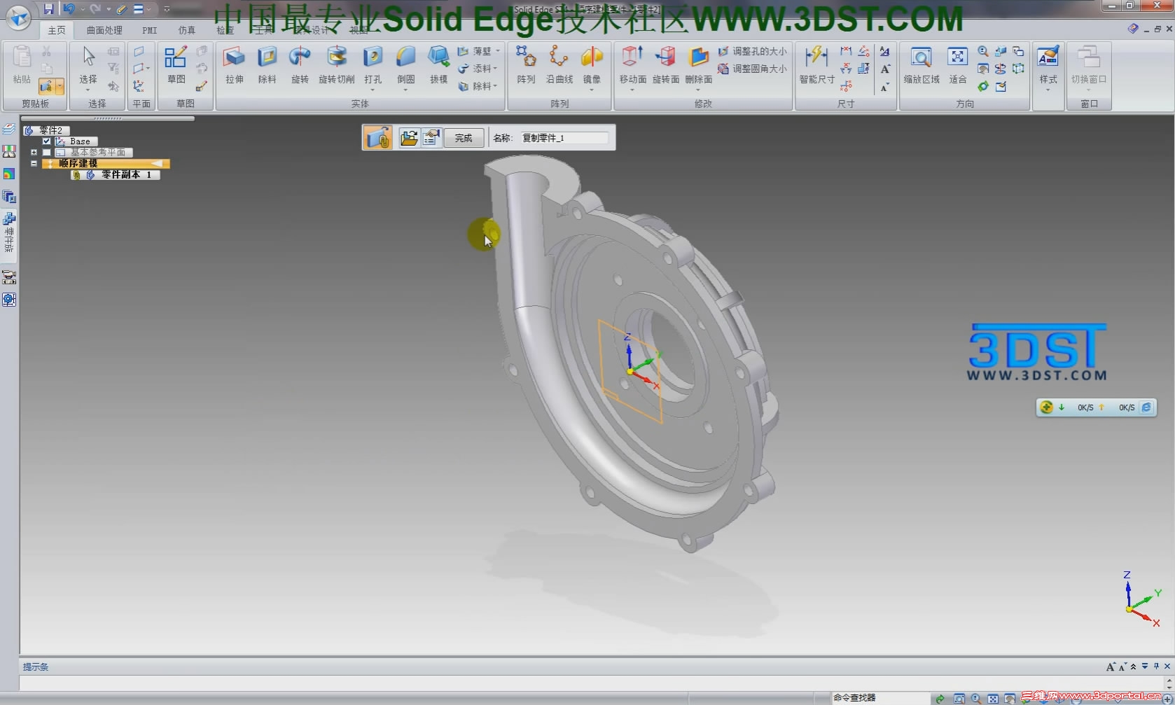

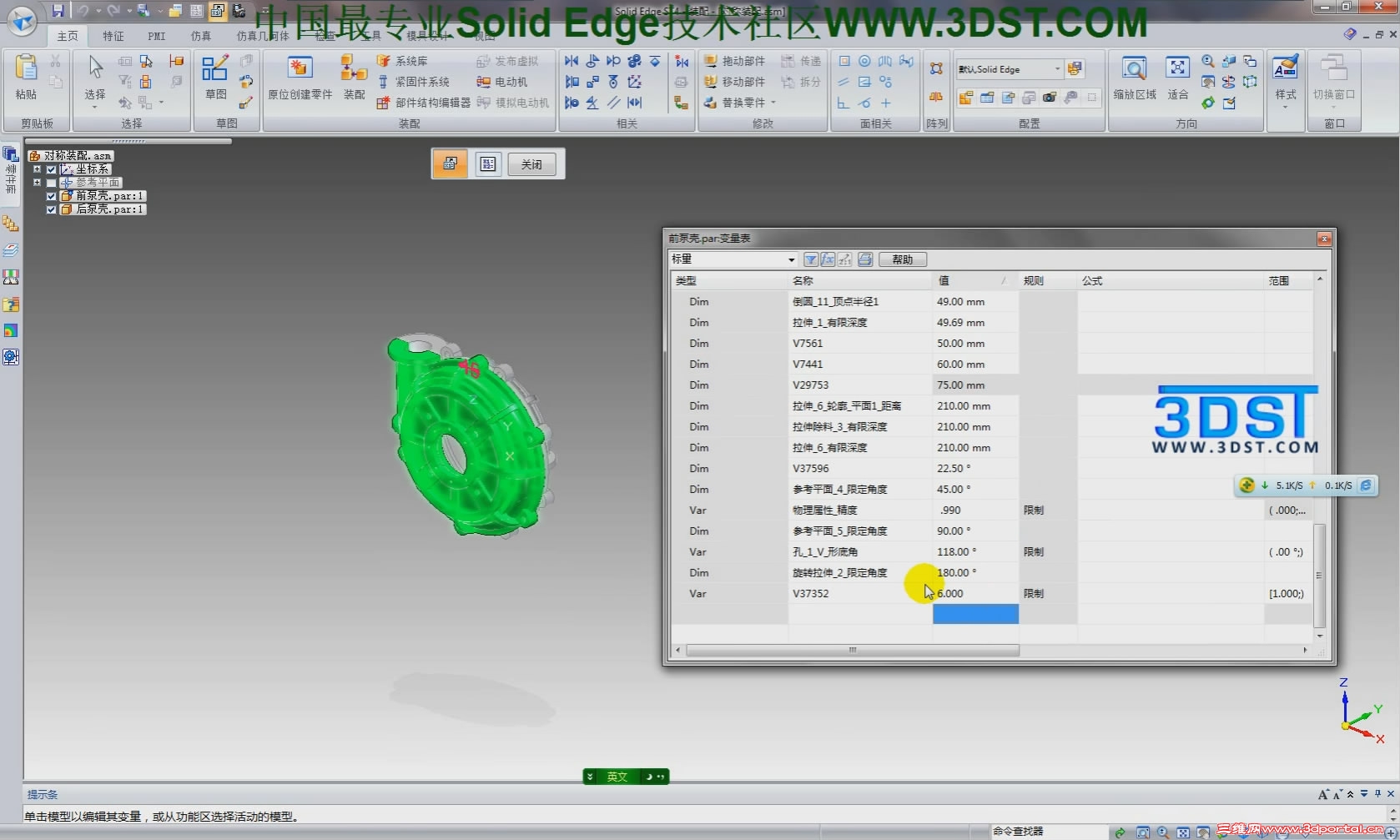

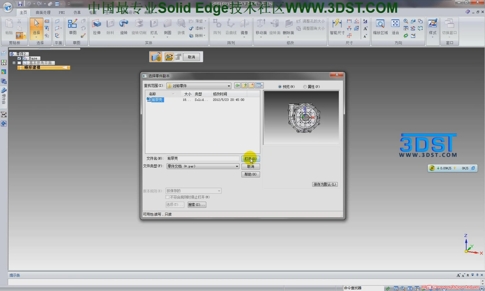

' ?+ E9 ]1 Z' y8 Y# z9 p1 W日常设计中,经常有一些产品中某些部位是由两个完全对称或部分对称的零件组成的。如何快速地基于其中一个零件来生成另外一半的那个零件,Solid Edge有好多种方法。3 F0 Z9 ]: R+ u
1.用“零件副本”的方法,在新零件中直接插入现有零件,然后设置成基于指定平面镜像使之与原零件对称。
" Y2 J2 }3 U' K7 T3 H这样有许多好处" h' i/ O2 d  t0 i$ K5 m( P
A.两个零件对称处的某个尺寸需要两个零件都变化,这时改动只要改那原始零件一个就行,另外的零件只需更新一下就行了。* ^6 Z9 d4 ?& @! |0 D3 s, W' p: [+ a
B.两个零件的不同处(尽量把那个原始零件照它自己的需要做完善,有不同的地方都在那个副本零件中添加后续特征),仍可以在后续添加特征来完成。
1 V: V' G9 ]4 TC。。。。剩下在大家依照自己的不同需求去不断发掘吧。
