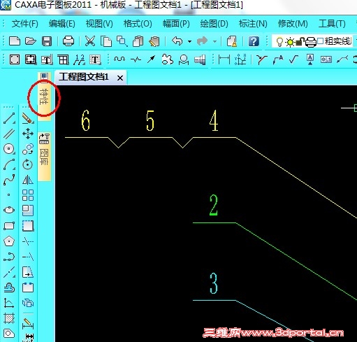

CAXA2011序号颜色,以前的版本比如09标序号的时候把序号层设置为什么颜色都可以,可我用2011怎么改成什么颜色和什么层,序号显示颜色和状态都不改变呢,哪位高手说说怎么改吧,谢谢了

2011的序号颜色。不仅可以变换。而且,比之前的版本更具特色,你可以把序号设置为不同的颜色
, j/ o! B: o  h具体操作是--------拾取需要变色的序号,右击、特性,在左边特性栏里直接更改其颜色随心所欲

3# laoxu1112 您是不是把序号打散以后改的啊?我只有在序号样式里才能改颜色,在特性里改不了啊
