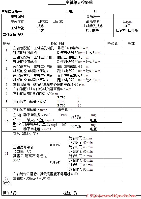

一 台国产加工中心 新换的主轴轴承 ,需要做哪些检验?主轴精度应该怎么确认啊?
发表于 2012-5-24 12:37:49 | 显示全部楼层 来自: 中国江苏苏州
1,千分表打圆跳动和轴向窜动,空载的时候,与出厂精度表对比;
4 ]( I% ?  C; I* L( U$ I0 `2,最好的办法是实操检验,干个活下来,看看产品质量,这是最有效的办法;
" u1 X" P1 |$ H3 K2 g5 o3,注意温升和异音。

发表于 2012-8-9 18:30:13 | 显示全部楼层 来自: 中国江苏无锡
这个表蛮好的,好资料,下次我装主轴的时候就用这个表做档案

主轴检查项挺好的。我们检查时做12小时的温升,不知道有没有什么国家标准啊?

9 K3 I6 w2 v; h6 z8 g机床厂的吧?哈哈!这个表格跟我原来做的表格好像真的是相近啊,哈哈!兄台好!
9 n& x* v( U% T; d) W, ~/ G我记得好像是温升不超35度,绝对的温度不能超过65度,我记得是这样的!我公司原来都是连续空运转主轴3天,每个小时主轴转速变化一次。

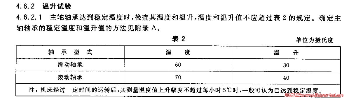

发表于 2012-10-9 08:35:17 | 显示全部楼层 来自: 中国山东莱芜
我找到一个要求

    首先一般要用千分表及专用验棒打主轴的径跳和端跳,其允许数值不能超过 国家标准中规定的 该类机床确定规格下的 “主轴的精度检验标准”,且原出厂精度可能比精度检验标准略高+ T- `4 O* m8 t# u6 E( I
    第二装配后检测主轴温升是否在规定的范围内,标准可参照 GB-T9061-2006 金属切削机床通用技术条件或该类加工中心的具体标准,内容如8楼兄弟所言
