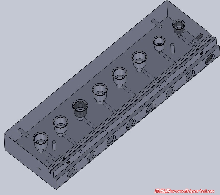

1.  我这边现在做气阀   ,以前用的2A12的材料  经过几次接头管子的拆装之后容易产生碎屑,影响气路系统。
' x) M* U2 C9 g, g/ A2 _1 \" V     2.也用过1Cr18Ni9(不锈钢)材料,效果的却不错。但有2方面的问题:1).整体重量太重  2 )价格偏贵。
* {" \. N/ w- M3 L( X2 R6 \  H8 G- O! `8 G+ {( v6 T
3 H9 d1 r8 V  I, B7 @
    现在想问问本坛的各位朋友么,你们是用什么材料的。  照理说是2A12的强度不错的,但是现在感觉是硬度不行。是否有同系统硬铝中 硬度更高一点的材料,而强度可适当下调。
9 Y0 @$ i. R+ V& Y3 r) W$ c8 T( i3 A7 G4 l1 i
   求帮助!9 a8 ^* g( z8 a& `+ b0 H
  附气阀图片# M+ j" Q' z  N/ i% t

是腐蚀产生的碎屑吗?

采用超硬铝LC4啊

这个东西装上去还整天拆卸的呀?我上家公司做阀块都用6061T6做都没问题呀

5# NC@jiang@nan " n$ W8 p0 ~0 A1 A9 a5 N( k8 W+ w
+ y7 H0 u% K/ L& X: g! o0 m4 }  f0 R
说的有道理

是拆拆装装产生的碎屑

普通6061+硬质氧化

用硬铝,具体牌号记不太准了,大概是Y11吧
