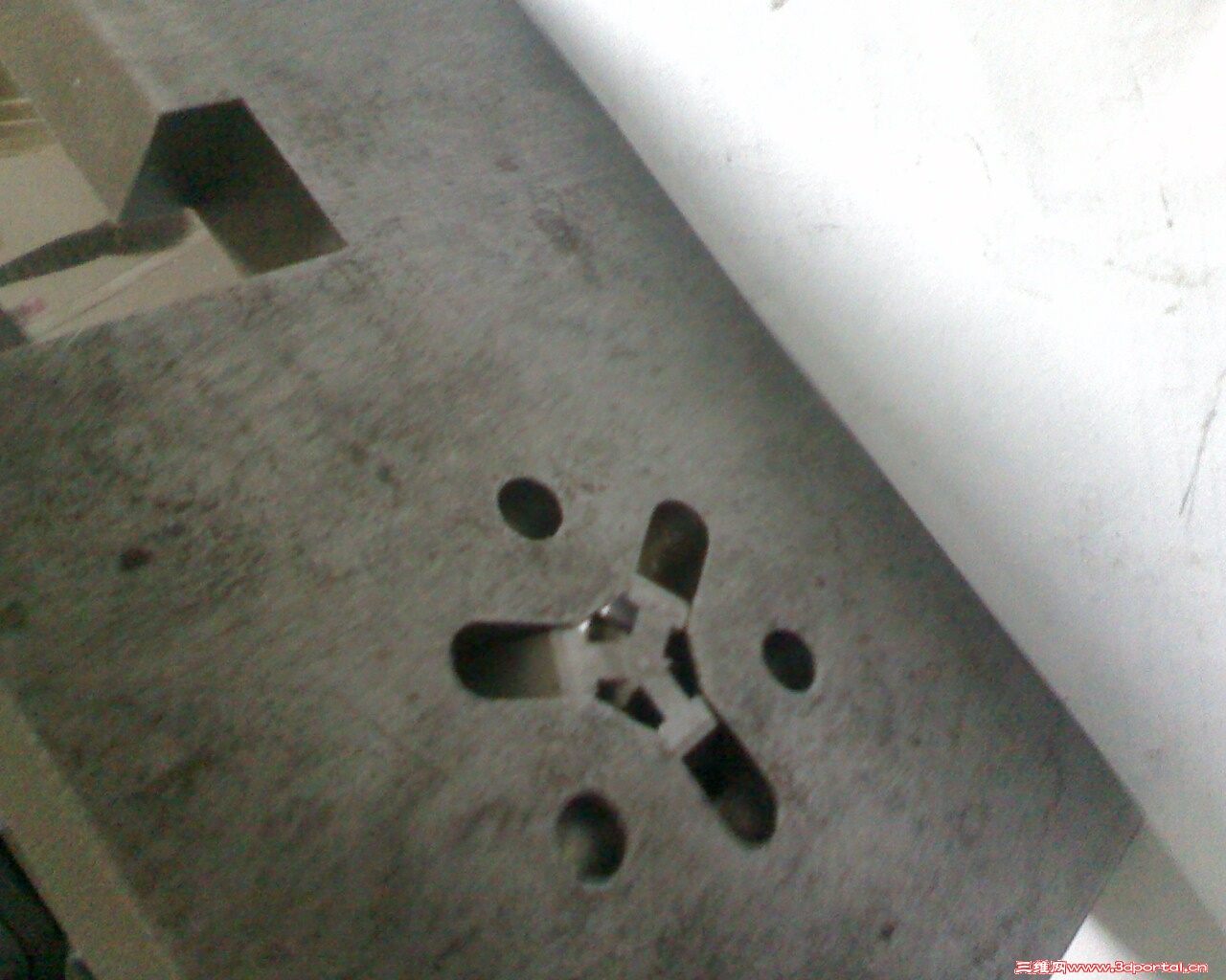

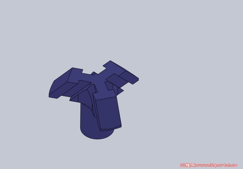

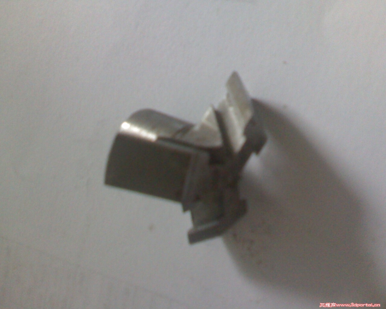

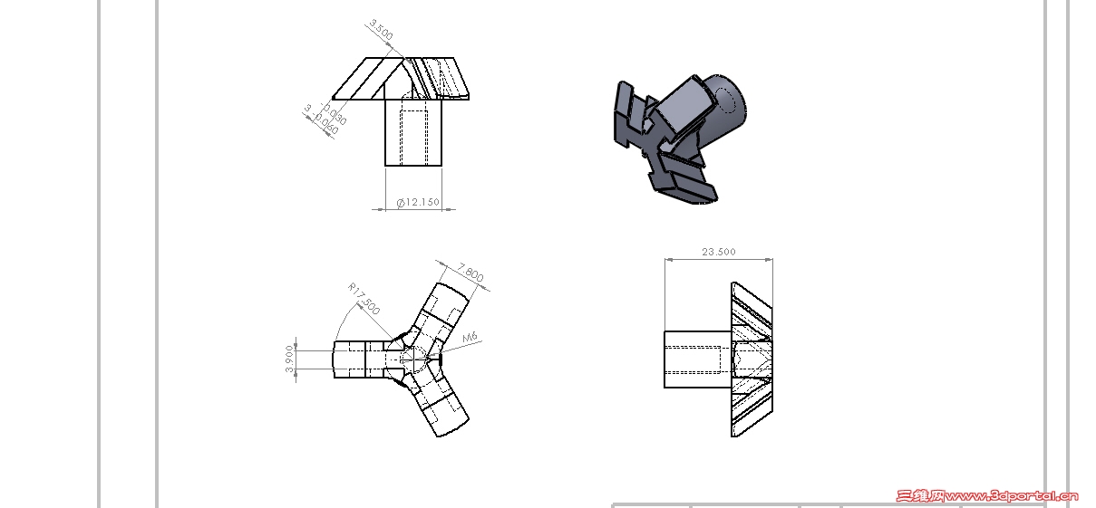

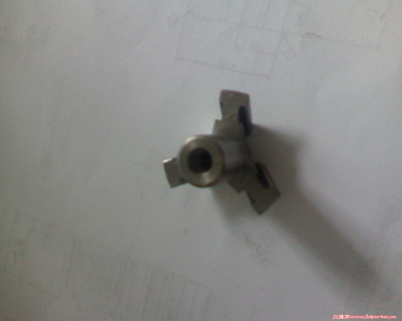

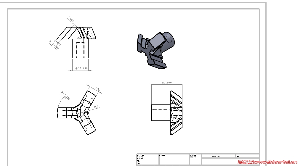

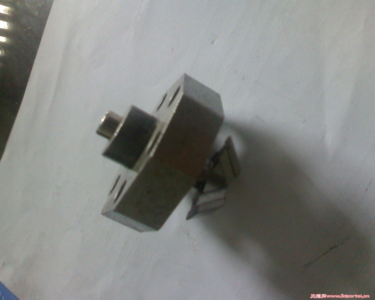

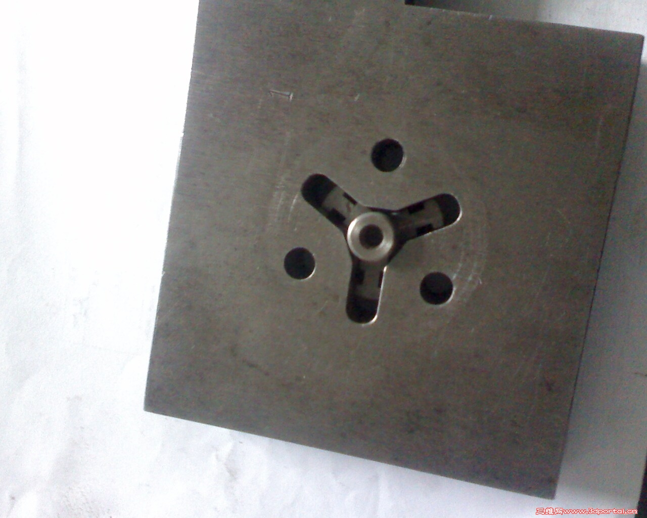

照片是加工好的零件,还有图纸。加工关键是3—0.03那个有加工要求。还有就是3.5槽的对称度是+-0.05。D12.15和R17.5已车好。希望大家各抒己见,如果大家有兴趣的话,我把我的加工方案会发出来供大家讨论的。

我的意思是不在四轴加工中心上加工。

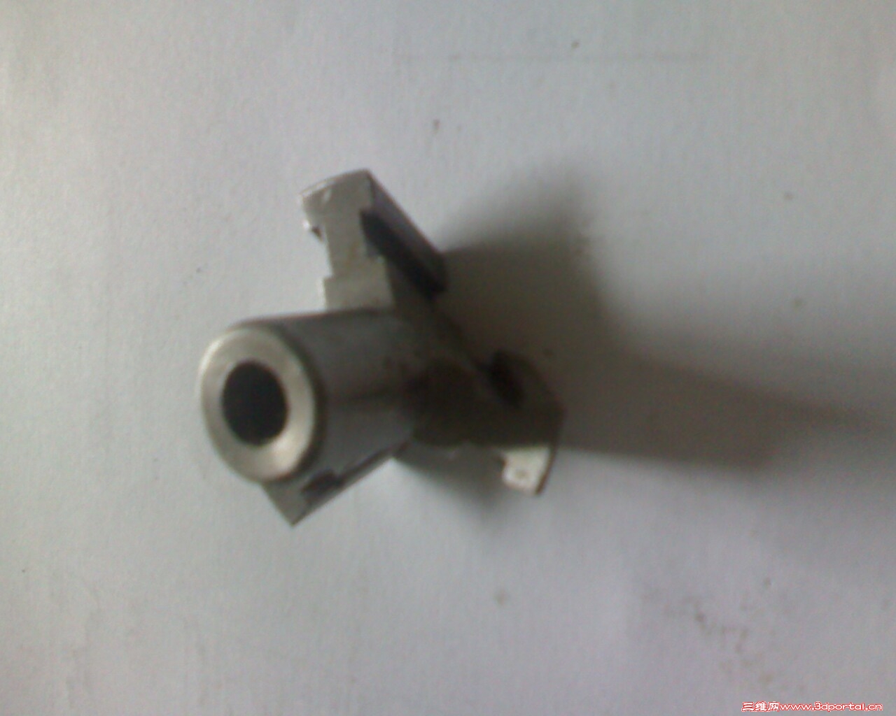

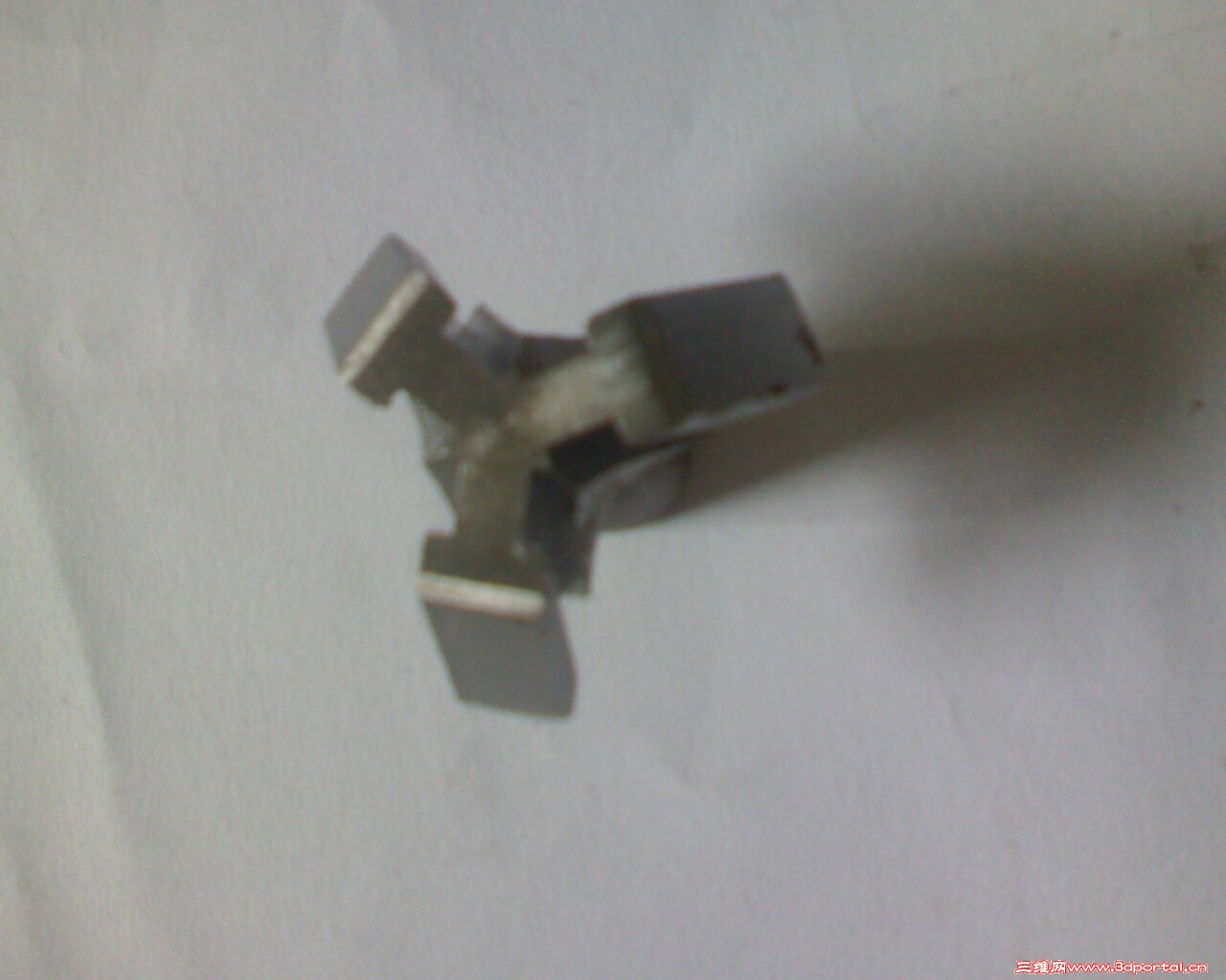

再来几张加工好的零件图。

铣\线割---------三等分外形轮廓(顶面锥面不知道是否车好)
% \6 D& g5 ^: J% U% J+ M7 Z7 N' {; G3 |
; Z& a0 U" H* [& M$ E6 A
铣\线割(铣配合分度头、线割做夹具)--------加工出对称槽3 m: [( n. h- J$ L* ?; }3 [
( P) A# {  m9 j. i2 R  a仅供参考,不知是否合理!

这个没什么样难度吧,先可正面加工好,把外面三斜面也最好中精加工下,到时做摆角度好打表。摆角度T型刀加工,三斜面再光一刀 3MM-0.03的公差不是很保证了?
路过不买 + 2 技术讨论
 楼主| 发表于 2012-5-24 17:08:39 | 显示全部楼层 来自: 中国江苏常州
6楼的有点道理,7楼的方法不合适批量生产。我这个是小批量加工的,斜面车好的。但加工是斜面还要加工的。

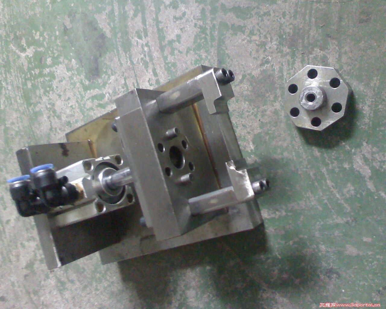

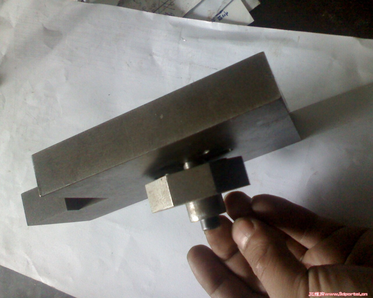

 楼主| 发表于 2012-5-25 10:36:47 | 显示全部楼层 来自: 中国江苏常州

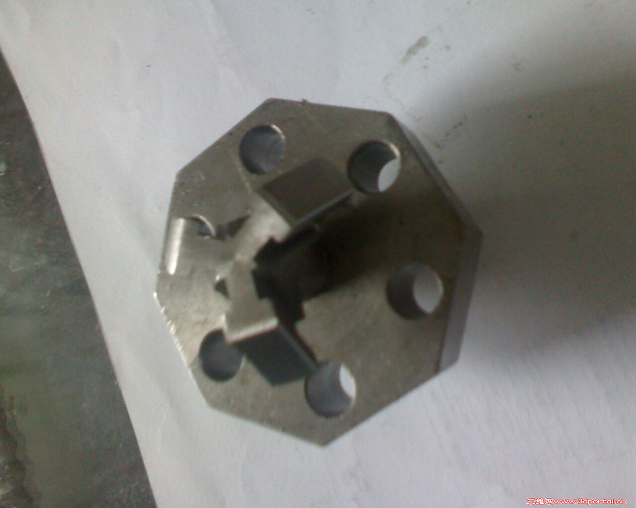

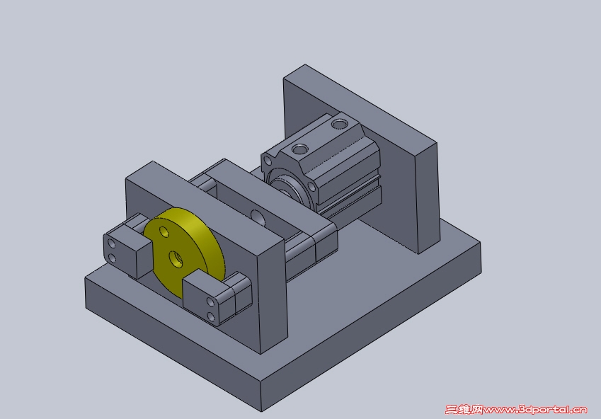

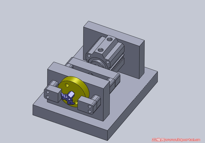

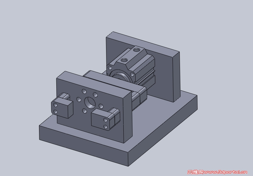

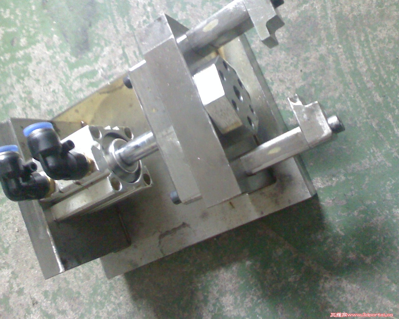

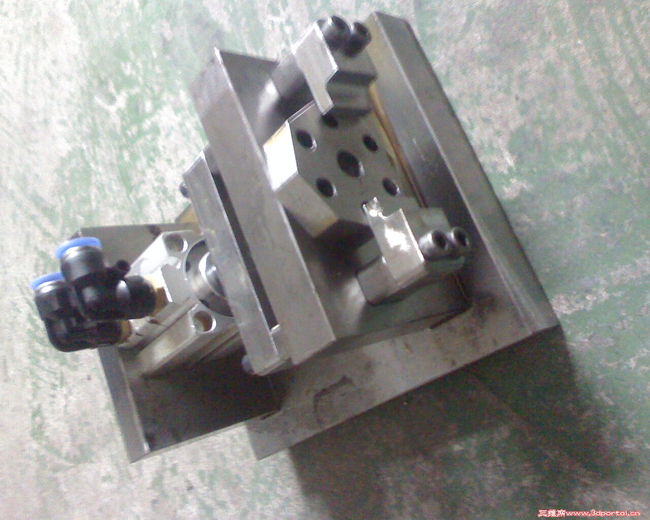

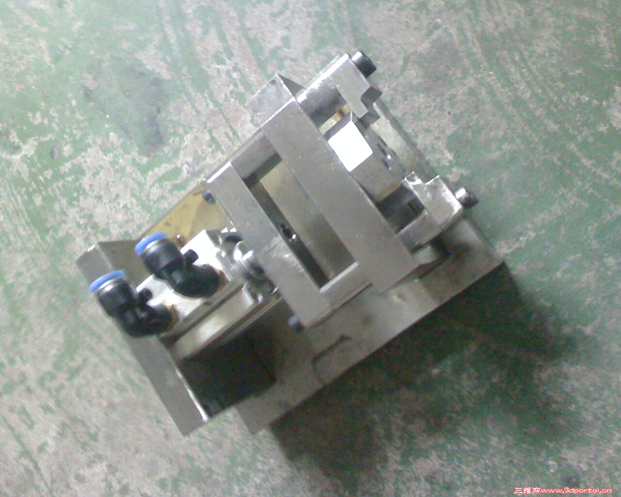

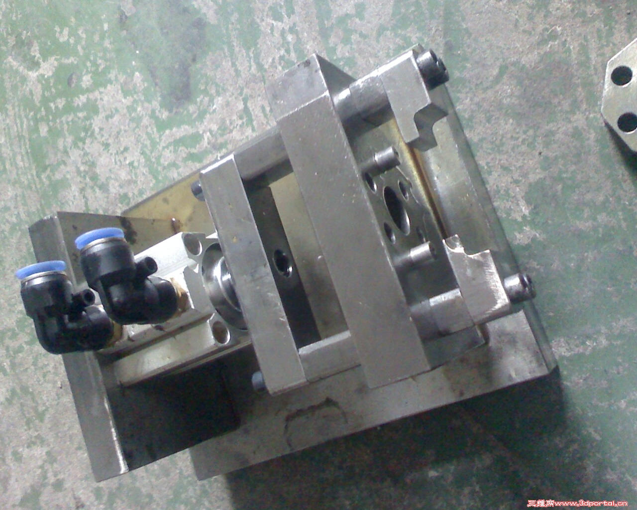

看的人多回贴的少,看来我只能把我的工装图发上来了。大家在讨论一下。还有更好的办发没有,最好是能半自动加工。

发表于 2012-5-25 11:06:38 | 显示全部楼层 来自: 中国江苏苏州
你在加工中是不是有过产品跟转的迹象????你工件就中心定位,背面M6螺丝拉住,刀具一钝的话可能会跟转
路过不买 + 2 技术讨论
 楼主| 发表于 2012-5-25 11:07:22 | 显示全部楼层 来自: 中国江苏常州
六边零件有两个,加工时可替换,节约装夹时间。加工时先转两次120度,第四次转60°加工另一边,再转两次120°,加工结束。当然先要夹小平口钳把三角形加工好,再用下面的辅助夹具装夹。

看楼主的工装从设计到成品估在零件行业来说是费了不少功夫的,如果这样加工小批量,不一定值,小批量的话,所有产品的加工费用可能都够不到工装的费用,用铝工装也可以做个样品或者小批量。
' d- y! D8 ]2 n  t4 ^( b8 J+ ?$ `加工:3 [+ j/ q. X; C/ v/ E+ v: {
此零件3mm尺寸的外边好像是个平面而不是圆面,所以,一把T型刀还是不够,还需要铣平面的刀,在cnc上就牵扯到换刀了,那是需要时间的,普通cnc12秒左右吧
0 {6 L! X# v* I) j! g( h! e6 p/ w我以前碰到一款铝件,小拇指头大小,有两个孔,要用好几把刀,含料一件1元,每月几十万件,这么多数量,如果不想办法,几乎是没法达成的。如果单件加工,光下料和换刀,开关cnc的门就完全占据了所有费用,还不要说去毛刺。十几台cnc在加工,后面有差不多100多人在去毛刺!3 f8 x6 X5 k9 N1 l6 V
所以,我建议楼主,如果数量多,不要朝半自动化方面想,你要想怎么一次装夹许多件,然后做N个一样的工装,机床在加工,操作员在下面继续装料,省掉N次开关cnc门的时间和N次换刀时间,这样,你才可以量产,才有竞争力。

 楼主| 发表于 2012-5-25 19:00:38 | 显示全部楼层 来自: 中国江苏常州
我提供的是讨论图,外形车好的,斜面还要铣的。批量也不大,500个一批的,加工也只要几天就好了。下面是零件图。

16#把你的工装设计方案拿出来,供大家学习,参考。
 楼主| 发表于 2012-5-26 11:02:15 | 显示全部楼层 来自: 中国江苏常州
我设计的是气动夹紧,手动旋转的,能否改成松开的时候自动旋转。大家有方案吗?

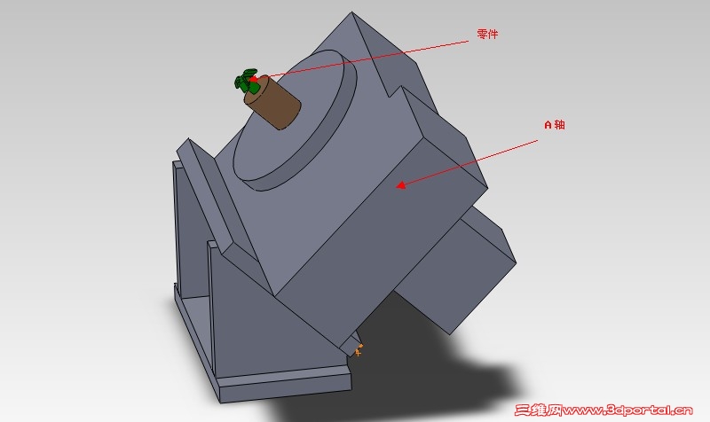

4 a& ~& |" I4 Z' h; y; [1 k楼主是哪里做加工的?这种零件我做过,不过要比你这个大点,也是45钢。* x8 ^; L4 d+ d4 u9 b3 g' P
其实不难,装夹两次,两个工序加工完成,基本上所有精度尺寸都是相对机床。只要机床精度够就没有问题。不知这个和月薪有什么直接关系。6 C5 v) E# g0 z. p$ H9 m$ _
1 ^: y6 Z: Q) l* Q6 r8 m7 a) |
- R# x$ \+ l0 b$ o! D加工思路见示意图。
5 i& z' J: H  a8 R由于时间关系,夹具及A轴都是随意画的,
路过不买 + 5 技术讨论
 楼主| 发表于 2012-5-31 16:46:01 | 显示全部楼层 来自: 中国江苏常州
best07:你的A轴能自动旋转120°再加工的话,这个工装是最好的,如果要人工旋转的话你的工装要有分度定位销才好用。你的思路值的我借签的。
