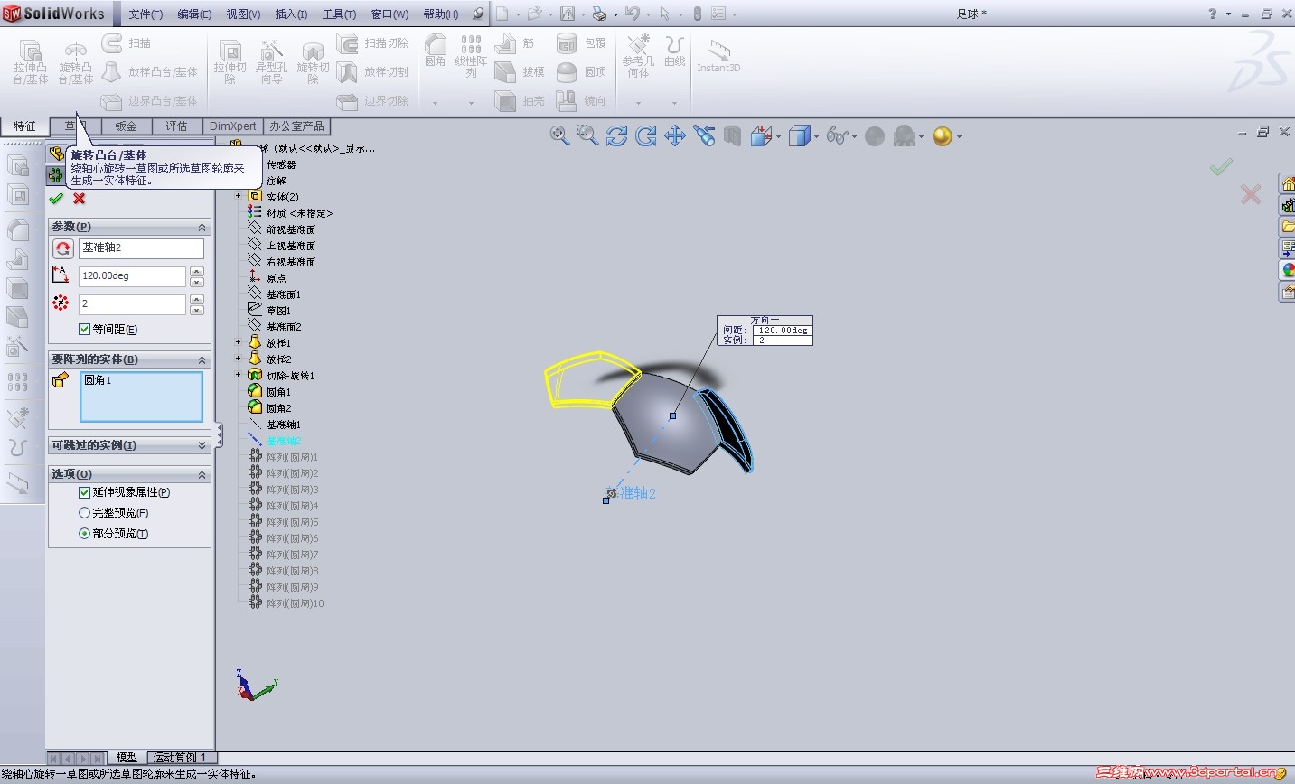

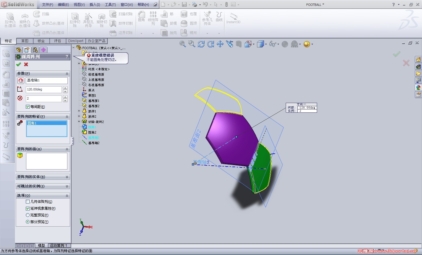

0 {/ b! z$ ^# t7 G& \- B! U我在论坛里下了一个 我跟着他一样画的 他那步可以阵列我不可以 还有他阵列那步点了圆角连实体都进去了 我阵列点了圆角只有圆角 而且还显示错误 无法圆周阵列  555  上传图片和附件 大家帮看看 谢谢

LZ你要明白,你需要阵列的是特征还是单个的实体,我看你图片好像是单个的实体,请在阵列选项里点选“要阵列的实体”选项,如果你是实体而你又选择“要阵列的特征”选项,它就会报错,希望能帮到你

谢谢兄弟  我解决了 的确如你所说 我要阵列的是实体 我选择了特征 十分感谢!!!
