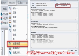

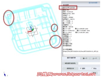

6 M' H: u! c- p% W) y下图为开放的片体产品,图中有三处开放位置,如图所示:
" J2 A( e' P% E) s+ b
1.jpg , R* O) s; c1 H9 O: x& R- f+ q2 [2 K

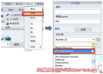

    首先,为了更接近实际,将产品材料改成PP

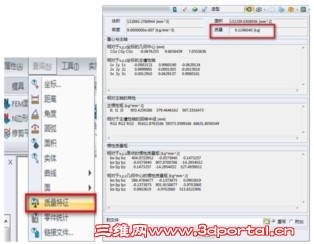

! B* G! K4 _7 ~, R' }8 }    接着就可以计算该片体产品的质量。
1 _- B! ~2 A7 D. ]
0 V- g4 o6 ~/ @/ q) c0 m  b! ?0 W
. l/ x7 t- B' g. e9 r 3.jpg % D2 M7 ~) }. j+ V+ l; A) {

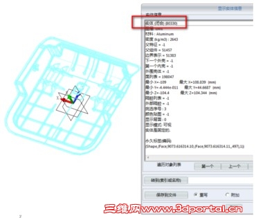

    下面来计算修复成实体后的实体产品质量,先将该产品修复成实体。

    通过观察可知,片体与实体质量计算的误差为0.003kg。另外,中望3D还支持对装配体进行质量计算。操作时不选择实体,直接点确定就默认对整体装配计算质量。有兴趣的CAD用户朋友可以试一下,相信中望3D这款高性价比的三维CAD软件能大幅提升您的工作效率。
