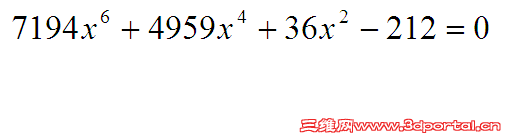

1# kinggg0316 1 `) I5 A/ e* @) O
  A: |) _# y% I方程可化简为:; f, e. A8 C) v& v2 w4 r# B: ^
% ^8 h0 Z( ?% z3 O fcs.png # y2 q5 W: g& v" u) [
解得实数根为:(小数点后100位)
5 R0 \9 q1 w; m3 t
9 G* l5 q9 a; r0 X: ~4 {±0.4256092064247097250373334991524838511205577865174400129808261269915066157666062418918966345557898941…

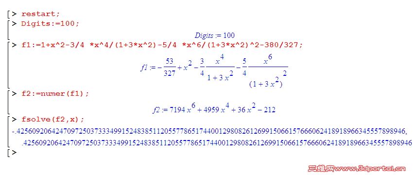

本帖最后由 gongwen0519 于 2012-5-25 09:57 编辑 ) x  v+ l+ o' e( L, H) m0 c
7 Y# u1 p7 r& c7 R$ {; o
3# kinggg0316 2 n5 u6 `" A- k$ q
, Q3 u" Q  g$ A/ ^! Z' w& ~  l% i" x8 S1 _

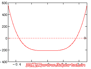

用matlab、maple等数学计算软件都可以啊。7 T& a& J+ S$ ~: [4 i* v7 l
9 @1 g/ r1 K9 S- N' P: L以下是maple的解法:(matlab的方法应当也差不多)
1 T) ^7 |4 ?6 W) `( K  S- R
; v& H. w1 |9 K  hDigits:=100;' o; c7 n+ ~5 r: U/ S$ X
+ A: r1 V' D, r- S: D4 vf1:=1+x^2-3/4 *x^4/(1+3*x^2)-5/4 *x^6/(1+3*x^2)^2-380/327;! {4 v" i$ C' H3 v
! l/ Q) V; W2 B9 [8 @+ B
f2:=numer(f1);5 q6 B1 N3 E1 z- e, E/ K  i6 f- I
  B# u7 c, z+ z6 Efsolve(f2,x);, f) q( f/ `$ I& u' @! R$ w
9 f3 B2 M7 [" L; w( v有图为证:0 b4 l& G% ^2 C. h5 K! b  R
$ Y/ \( Q. o, \( {& w9 s

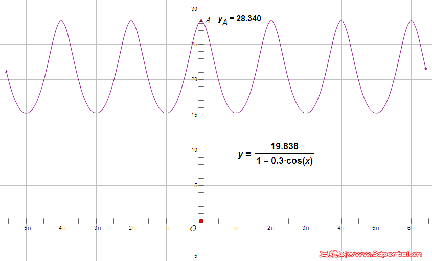

y=19.838/(1-0.3cos(theta))会得出一个怎么样的图形。
发表于 2012-5-27 11:33:17 | 显示全部楼层 来自: 中国浙江杭州
LOOK
; T; `1 b: I) v) [- G) N1 E Snap1.png

用几何画板整个图:
4 a, L" @# K0 `) u8 D; q4 S& z( \: a
 楼主| 发表于 2012-5-28 08:06:03 | 显示全部楼层 来自: 中国浙江温州
10# freefreemen ! c: v6 u6 {6 U5 [, O
会不会有错啊,这个是椭圆方程,怎么画出来是个波浪线。。。theta是一个角度呀

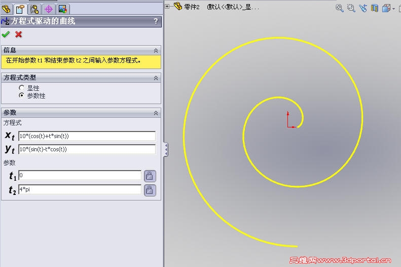

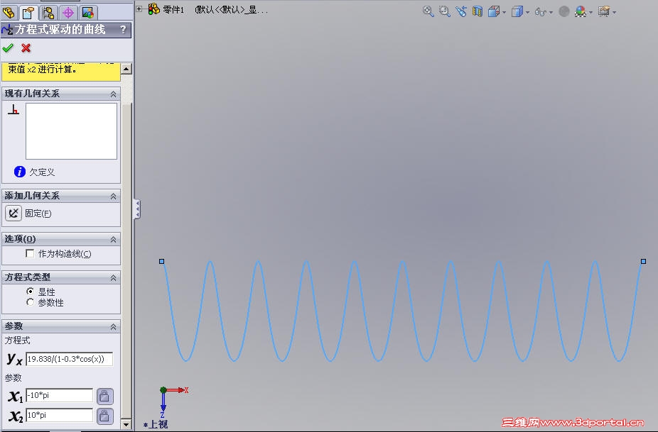

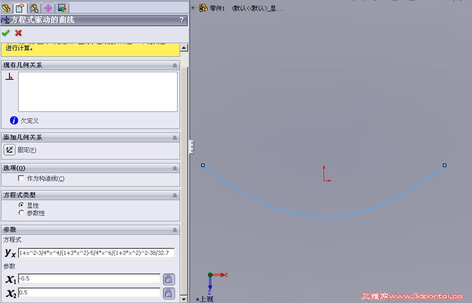

发表于 2012-5-28 09:20:59 | 显示全部楼层 来自: 中国安徽合肥
- s* i: d5 A9 g, E8 p( g, k  H" T2 b
没装matlab或maple,但是用sw的方程式驱动草图画图是没问题的。( d% K+ ^. l& y
方程式1:' E  T0 f6 F  u$ H
  C  ^5 A% t( X+ s& V方程式2:! n; T' @% @* w# x* s7 N
6 v# K0 c+ R; h8 A( Y" u+ zx是弧度。
 楼主| 发表于 2012-5-28 09:51:32 | 显示全部楼层 来自: 中国浙江温州
14# 大隐于市 0 Z  x8 C6 d+ k/ P
这种驱动可以画椭圆线,渐开线吗。
发表于 2012-5-28 10:12:51 | 显示全部楼层 来自: 中国安徽合肥
本帖最后由 大隐于市 于 2012-5-28 10:25 编辑 , H* V4 ?" I0 }$ e5 t7 i6 V% d& p
2 H: S& P" Z) j% F: C; I 15# kinggg0316
0 G4 @5 }' `7 F; S当然可以。! o$ G  ]5 ], I2 Y
但是椭圆不能封闭  K4 R, G" i9 x/ `! M1 K
看这个帖子里不老叔的解释:7 p% C. ?; n/ W# i, H  p
http://www.3dportal.cn/discuz/viewthread.php?tid=1146967&extra=page%3D2/ {6 ?/ j1 m8 U# K
/ o' X/ d2 H$ I; c3 G渐开线方程:- u+ s6 P6 G5 w) j, v: _, @
发表于 2012-5-31 20:35:50 | 显示全部楼层 来自: 中国浙江杭州

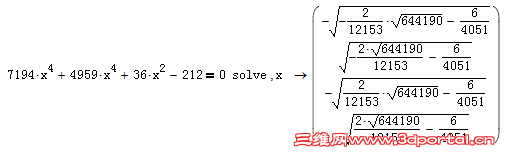

11# gongwen0519 : v1 j9 `. B) v+ w* B- O6 `) e9 p
错了,我修的是MATHCAD
