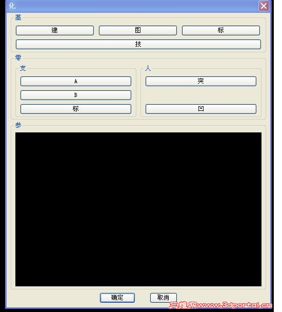

发表于 2013-2-5 15:23:51 | 显示全部楼层 来自: 中国四川成都
是不是多了}号?
发表于 2015-7-31 14:32:51 | 显示全部楼层 来自: 中国安徽合肥
楼上的对话框是不是如图格式?- Z5 Y2 r: I$ N7 ?
发表于 2016-4-2 16:28:54 | 显示全部楼层 来自: 中国安徽合肥
本帖最后由 yinchuan99001 于 2016-4-2 16:31 编辑 5 h" r  Q/ P' c) d/ b6 t
: ?) m. U! F3 d. Z- X是否为图片形式的对话框 main:dialog{ label="化";/ G& v% C: a5 {- ?( C6 g
   :column{
  }, C2 Y! z# `2 v   :boxed_column{/ |/ T, F& u/ m1 q
label="基";( I/ D. K, _, W1 o) P. C; F
      :row{
5 K0 [% }1 A8 {8 t# i. }:button{
% |1 E! }4 L: O+ e8 D8 p; N( \label="建";4 E& a4 @2 ^% x/ T% l9 d8 [- v
key="tc";
3 v  h" d0 Z' p9 m }* `, r( d8 ?1 n; I
:button{
2 [" B( S- @' s& s& _0 ]          label="图";  F2 ~" Z8 e" v& l, A( {
key="tuzhi";* r, L+ e6 V/ R8 C
% N( W& r4 H4 r  g, f/ w% T9 r7 a9 }       :button{
. {7 T5 z2 C; T& m         label="标";
% R8 x" q+ z+ [9 @/ |- H& V3 p& kkey="btl";
  }- }9 x1 }8 g}}             7 E# B( F, f* ], ~0 j3 x
       :button{
+ n+ i1 I: @  R7 l/ s4 E$ o/ \: `          label="技";
* U' h. }9 k+ u) p9 C  _. W8 N% V) d          key="jsyq";
8 D, e" [/ O$ T, ~! s6 e              }             }}                 ) ~2 M! `% g/ p+ ^0 l! a6 t
:boxed_row{4 q8 L* u/ O' H+ F
label="零";
) k- F. a/ {( [* t8 a) c      :boxed_column{
) L8 b8 b2 P, d) g+ T& a: Q2 Ylabel="支";  @& A3 }6 Q  V5 Y% i1 x; H
:button{
' |$ o; c* B. ]- v% s1 T5 ?' rlabel="A";, g% t2 @/ M) u; _# \8 n" `
key="eza";
  H$ a: l+ p) `% Y+ h             }+ u; v4 o4 n# T5 o3 }5 E7 ^! t3 [
:button{
7 K* t& }5 p0 | label="B";
2 ~* q  \! g7 F  w          key="ezb";
& b. |/ c: W8 K3 b! M& T9 l# g             }  ( r  a1 X( R; g7 E. y, U( V
:button{
; p7 v1 J: U+ i) |4 Xlabel="标";+ f3 Y: n! s' X5 w+ j. D, ?  y' _& l
key="bzez";
# f9 ]# l. g' c* D& _5 r4 g1 \- X}              }' v2 K% n, G  A9 G3 T
:boxed_column{3 v( s" _( `" w3 {
label="人";8 P: U2 f5 ?$ z, s  k1 K! |
:button{( g% |% T# s7 n0 L$ p) _
         label="突";1 N* r0 r& ~8 n8 h. Q
         key="TMSPDGRK";
7 X& A5 `4 ^1 U2 Q7 m5 E3 U             }6 V4 ~* s8 E, V- `! M% B$ }2 X
      :button{
7 f" P7 c1 }4 u& j         label="凹";
8 T( J. q) L5 a         key="ATMSPDGRK";# ]& K$ k" B2 d; v9 Q
9 q8 p: i9 S# F" y:boxed_row{
  Z9 i; O2 X' v; b  o     label="参";1 T+ ^/ ^2 m! x* v: s0 S
:image {- R8 U6 G: b3 y' L3 a
       width=80;  S7 L* Q2 X9 ]! E' L
height=25;2 m' P7 r* a+ ^' w1 f8 T
       key="TMSPDGRK_image";
5 h* ?# q8 A( a+ w. y9 k4 R# y! k% ?color=-2;
* m- [2 I# P* `& E, U& l}
7 Y2 c' c2 S% c5 Q. F}3 o3 b4 n: p4 L
/*}此处多了“}”*/
( m3 v: k4 T4 T' t6 Cok_cancel;
& x1 C' q/ e0 h}
