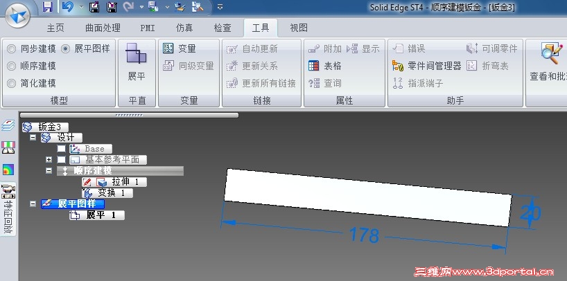

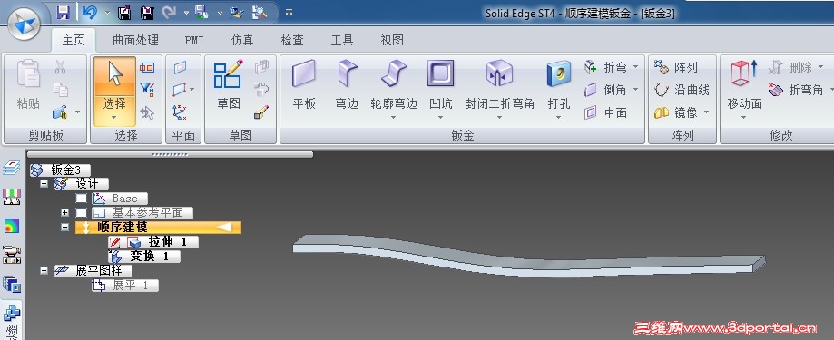

Solid Edge ST4钣金切换零件建模铜排平弯3 M" m- M, @; q9 d. i8 A
; Y1 ]6 E* J0 i* x) L
有朋友问如图铜排平弯如何在Solid Edge中建模。因为目前Solid Edge钣金中的“轮廓弯边”不支持直接拉伸曲线。所以得用到零件转钣金来操作。
- W5 L  I; m4 b* X- k8 M- h4 r7 y8 n9 b' N3 `/ v
2 G. E) W$ B6 u: L, r$ ]/ i  v* q  k
铜排平弯.jpg 0 Z4 C1 |9 ^# S3 p+ b
