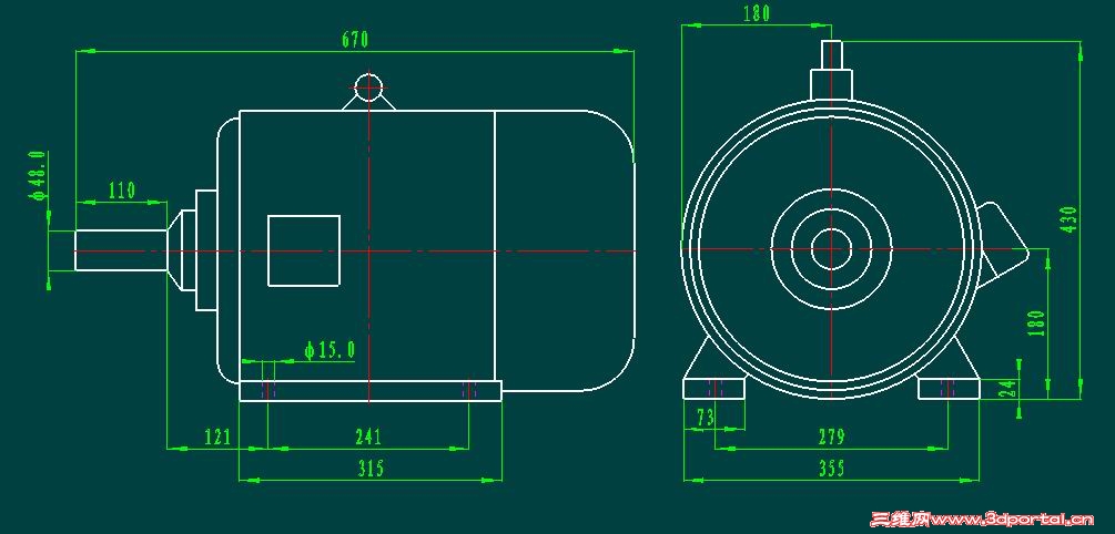

画装配图要画个电动机,不知道电动机的外形尺寸在哪里能找到。网上找到的CAD电机图形没尺寸也不知道是否正确。所以想自己画。

电动机外形安装图cad
. b  z9 L# Y; `- _% N" z1 Ihttp://www.3dportal.cn/discuz/viewthread.php?tid=732967
" o2 D8 x% @! D1 k) i( ]/ O2 `/ w4 Y# U& l6 O; V; g
如果不适合,去网上搜索下。

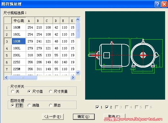

利用电子图板中的图库调出电机可选择带尺寸,也可直接粘贴在图中,非常方便。用样本还需画图,较麻烦。

利用电子图板中的图库调出电机可选择带尺寸,也可直接粘贴在图中,非常方便。用样本还需画图,较麻烦。# Y3 n5 ~( B! A* W% t7 a
gaoyns 发表于 2012-5-25 09:15 http://www.3dportal.cn/discuz/images/common/back.gif
" C9 c3 A  C; M( }% V) A
这是那个电子图板啊?谢谢
发表于 2012-5-26 09:29:13 | 显示全部楼层 来自: 中国山西太原
5# zjjxtch / n: O$ h" H, |- G  t4 Z( ~2 T
北航软件,CAXA2007R3,CAXA2011R3都可以。
