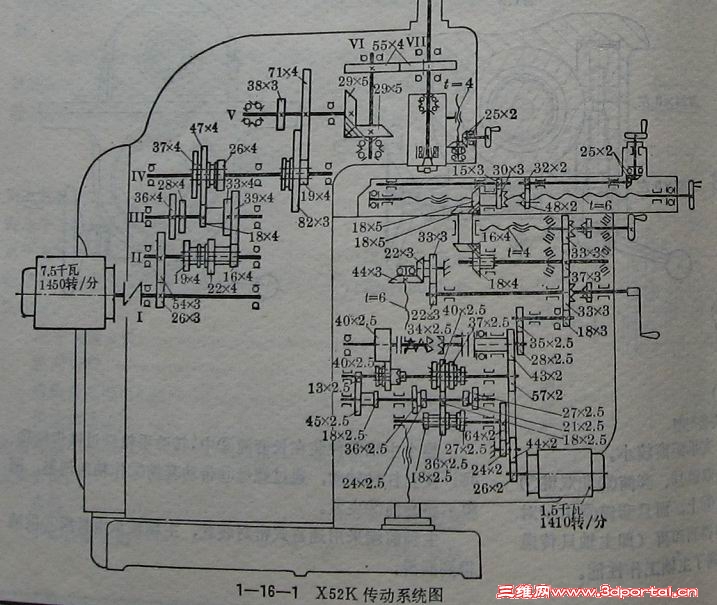

求各位大侠指导:普通铣床工作台电动进给结构图,谢谢了

X52K立式铣床传动系统结构图:

谢谢,工作台是手动的,没有电动进给图 2# gaoyns

仔细看一下,从下面的1.5kw电机开始往上看,与工作台的升降、水平运动机构,都有齿轮或丝杠、母等传动系统相连接,与普通铣床一样,既能电动又能手动,手动是通过离合器开合连接的。

嗯,谢谢,其实我就想看看离合器哪部分 4# gaoyns
