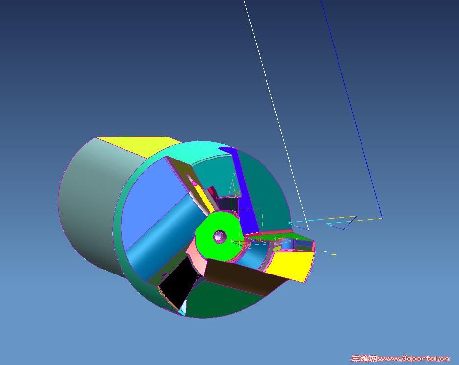

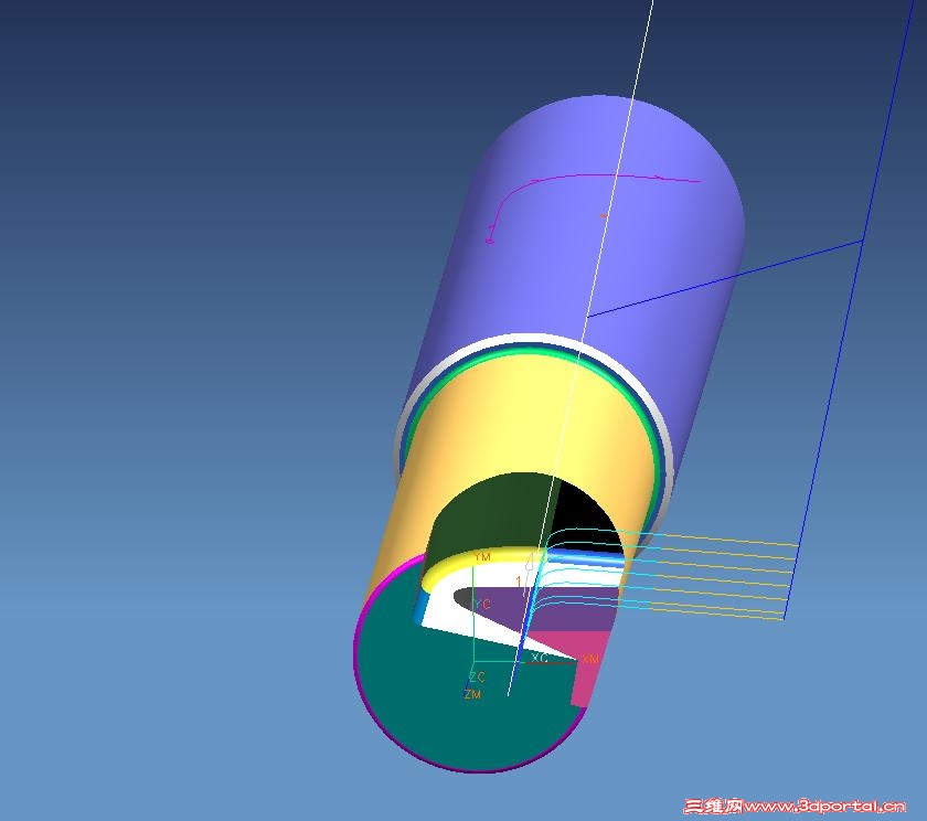

, r" _( [6 L/ j! r, u4 V" N) {如图,怎样加工和工作坐标系不垂直、平行的边界?
+ x. c4 ?4 Y+ M' Q是通过建立基准坐标系来选定吗?
! o0 U- A* e& U% Q6 s: b在定义边界轮廓线的时候,怎样定义工作平面?
 楼主| 发表于 2012-5-25 20:26:59 | 显示全部楼层 来自: 中国河北廊坊
哪位高人给说一下重定位的意思?如果有个重定位的例子最好。不胜感激!!!
 楼主| 发表于 2012-5-25 20:36:54 | 显示全部楼层 来自: 中国河北廊坊
7 [& l9 d" f' I+ K也许是我没有说明白,如图,我想粗加工排屑槽,首先就要粗加工斜面部分,但是我用平面铣里面的功能,总是生成一条加工轨迹。而不是像上面图中一样。当加工与工件坐标系平行或者垂直面时,都没有问题,可是加工斜面时,不知道怎样设置,才能生成多条轨迹。。; b' |/ X& L- B) ?: s6 X/ ?4 v
愁了我好多天了。。。。(这些图片都是朋友给我发的文档,我截图来的。虽然文档都是编完现成的文档,不过自己从新选轮廓线生成,却不知道怎么弄了) ;)

楼主没说说你的机床是几轴的,一般的三轴用你说的方法不行!
 楼主| 发表于 2012-6-4 10:35:37 | 显示全部楼层 来自: 中国河北廊坊
4# yangdao_1983
8 ~1 k1 C8 B) D0 V' D# H5轴的
 楼主| 发表于 2012-6-4 13:56:56 | 显示全部楼层 来自: 中国河北廊坊
终于整明白了,把坐标系移到斜面就万事大吉了,哈哈!
