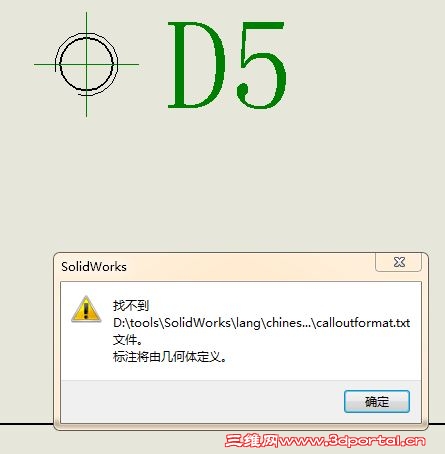

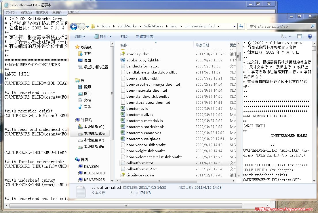

 楼主| 发表于 2012-5-26 10:18:38 | 显示全部楼层 来自: 中国广东深圳
4 W' L. u- H% T( d6 m8 M: [3 t9 s: d( T$ i2 d
5# NC@jiang@nan
- s# V6 N3 Q$ C$ H可能是下面的原因了!
( V$ H9 f; J3 ?2 g3 X% c在用孔标注时提示找不到“calloutformat.txt"文件,我到D:\tools\SolidWorks\SolidWorks\lang\chinese-simplified”找到有这个文件,为什么系统提示找不到呢!汗!
发表于 2012-7-25 08:20:07 | 显示全部楼层 来自: 中国江苏无锡
同意楼上的说法 你在选行里的文件位置自己设置一下
