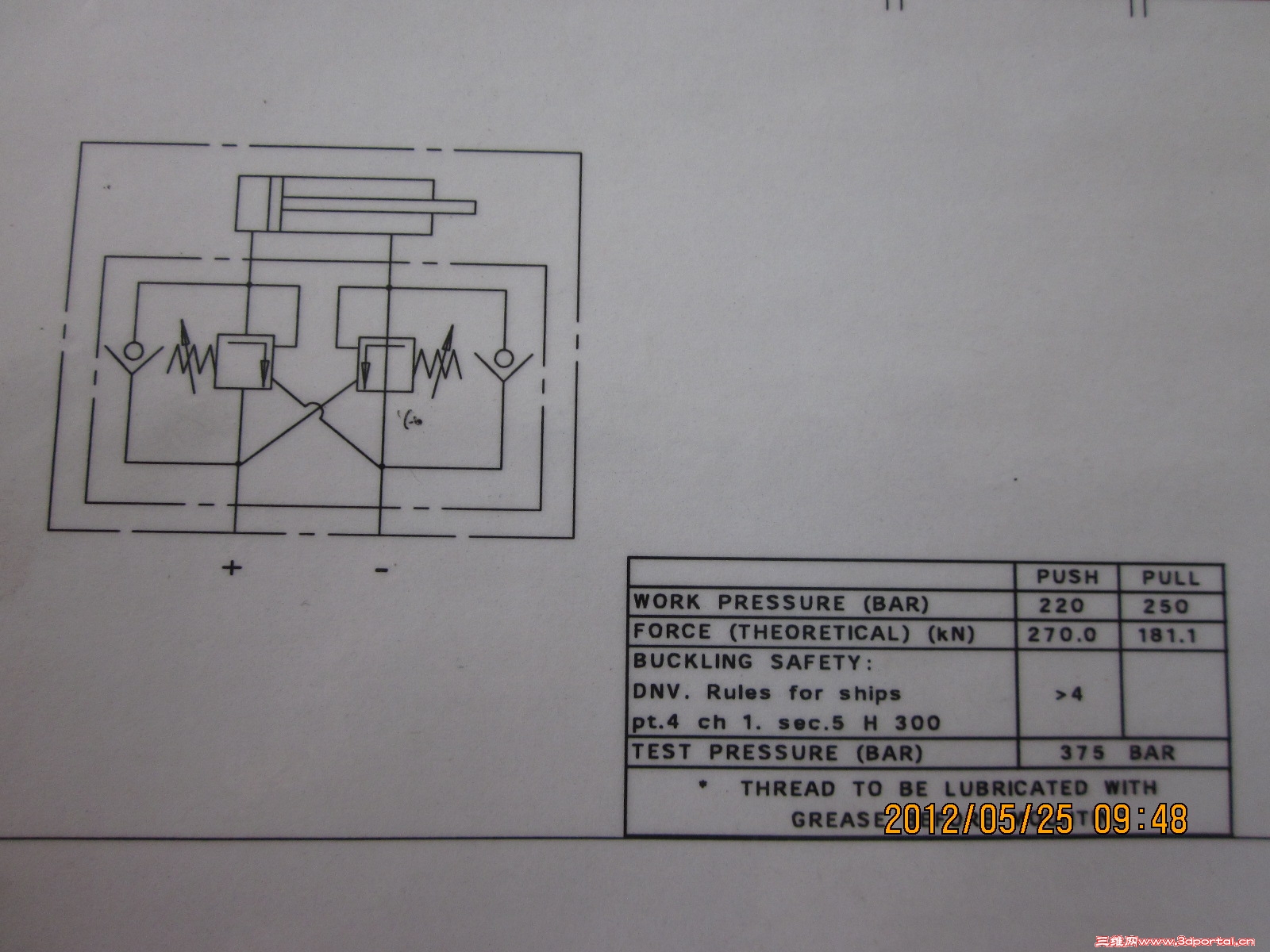

附件,是一个油缸的简图,此油缸带有自锁功能.
3 r6 l5 C- a, q" A7 K8 l但是我不清楚它的工作原理哎,急求!!!

差动缸,带双向平衡阀,单向动作时根据压力大小开启反向油路,油缸超载时有过载保护功能。

这就是一普通的双向外泄双向平衡阀,我是没看出差动在里面。请二楼的讲讲差动在哪里?

发表于 2012-5-26 08:22:28 | 显示全部楼层 来自: 中国广东珠海
自锁功能就是在无进油时,油缸锁住。此图当没有进油时,大小腔均与回油路隔开,所以有自锁功能.

  ~9 U# s2 c/ C3 `& v( R7 K
图中没有差动回路呀。
发表于 2012-5-26 13:52:32 | 显示全部楼层 来自: 中国江苏泰州
嗯,确实没差动回路, 误导楼主了,抱歉。
 楼主| 发表于 2012-5-28 14:15:15 | 显示全部楼层 来自: 中国江苏无锡

发表于 2012-5-28 15:49:27 | 显示全部楼层 来自: 中国浙江台州
你两个缸是并联的吧,并联的情况下都是负载小的油缸先动的。你油缸的负载、平衡阀的压力是否有区别。如果你要实现同步工作的话还要加阀的。比如分流阀、调速阀等。

4 s/ X: R9 W4 M  \8 Z/ I4 ~* B谢谢啊!我两根油缸是并联的,现在是1根油缸先动,另外一根油缸不动,稍微运行了下,不动的油缸要弯, 还有你说的分流阀,调速阀是怎么加的呢,我们这两根油缸运行是一定要同步的啊.yy21sj
发表于 2012-5-28 16:48:24 | 显示全部楼层 来自: 中国浙江台州
分流阀加在换向阀的出口就好了,分流阀有分流比例的,有1:1,1:2等。调速阀也是加在换向阀与油缸之间。  {) H2 Z+ v6 ~% G' g& K
分流阀的分流精度比较低,只能实现大概的同步,调速阀比分流阀精度高一点。如果很精确的同步就要用比例阀或伺服阀了。不过很贵的,比金子还贵。

双向平衡阀
发表于 2012-5-28 20:58:15 | 显示全部楼层 来自: 中国湖北武汉
就一普通双向平衡阀. W& m, W1 Z& O6 ^/ D% J5 n. }
用的抗衡阀

发表于 2012-5-29 13:11:40 | 显示全部楼层 来自: 中国辽宁大连
这就是一普通的双向外泄双向平衡阀,我是没看出差动在里面。请二楼的讲讲差动在哪里?3 O. X! D% k- H8 `* u) p2 A9 N
lihouqing123 发表于 2012-5-25 21:12 http://www.3dportal.cn/discuz/images/common/back.gif
# u2 K' [0 m9 W1 q  z# K  q的确用的是平衡阀,至于差动回路我也没有看到,可能二楼看到了差动油缸的符号,就以为那是差动回路。个人理解。

发表于 2012-6-11 21:10:09 | 显示全部楼层 来自: 中国辽宁鞍山
图形有毛病有内控还有外控。
发表于 2012-6-12 22:13:12 | 显示全部楼层 来自: 中国山西阳泉
19# liuxdliuxd
7 P: m  o% w* R- ]0 B# z. I老前辈说的对,要么是内控,要么是外控,图中的顺序阀控制方式画法好像有问题。
发表于 2012-6-13 13:36:48 | 显示全部楼层 来自: 中国北京

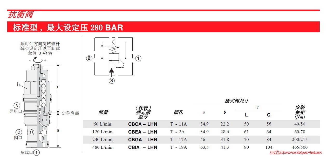

有外控当然可以有内控,这是和平衡阀芯结构设计有关的。好好研究一下oil control样本吧

请问两个平衡阀旁边那个交叉的线是什么意思?控制油路?

liuxdliuxd 发表于 2012-6-11 21:10 http://www.3dportal.cn/discuz/static/image/common/back.gif
! Q5 }3 Z) j+ ~# o图形有毛病有内控还有外控。
+ F! E9 D6 j, q- K# r- R' i
1 _& @* t: M' ?7 p: S5 YSun的插装阀里就有这种抗衡阀(是一个油路的),内控用于溢流。* [% s& S/ N2 }5 e
