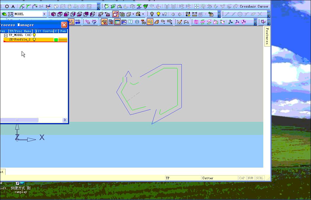

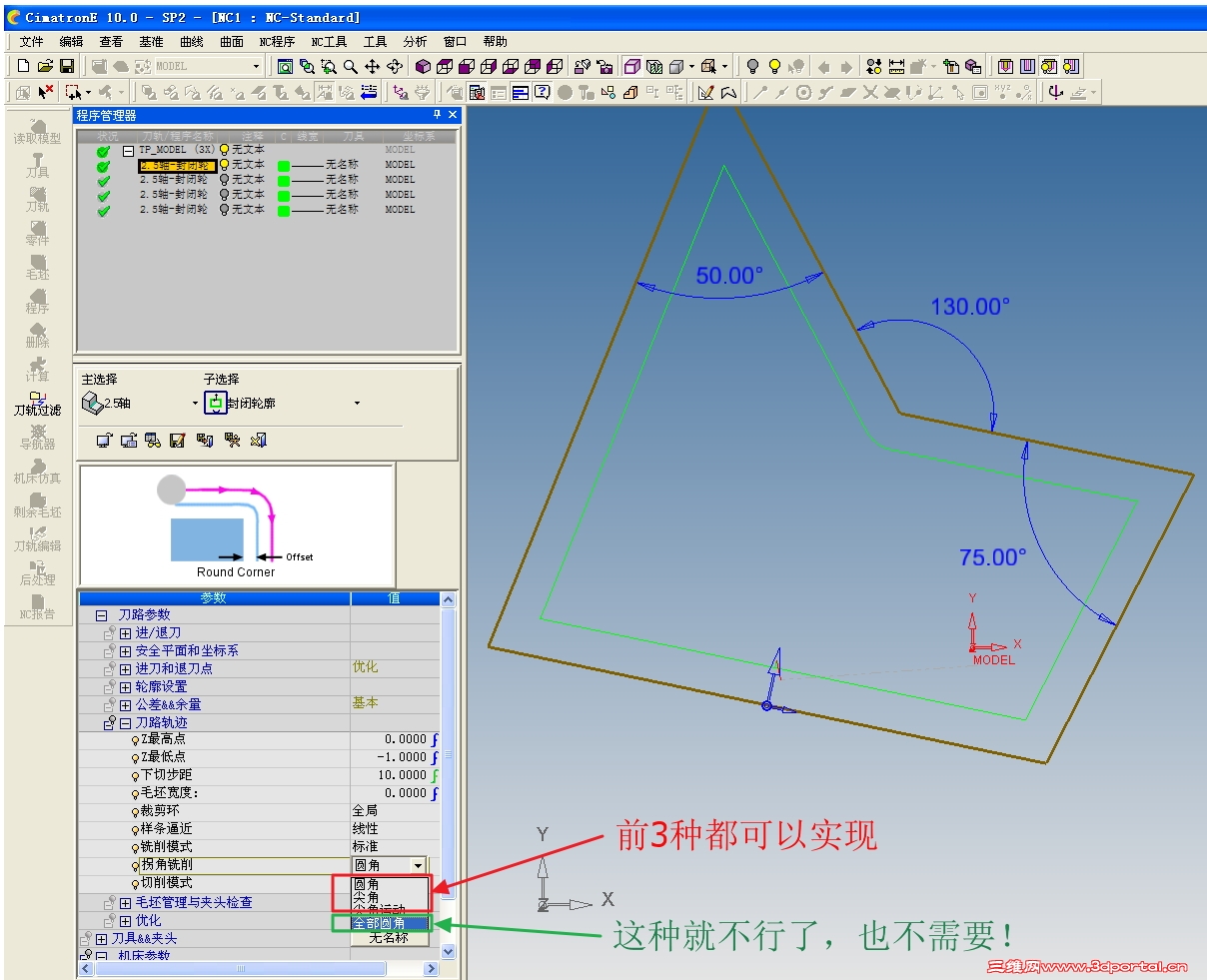

不起作用的原因我的理解是刀路已经进行了转角的优化!看看以下的效果:. z5 f" t$ C3 U' ?5 \& t3 z" b
jdfw.gif , R7 G- x& _5 @# j: [

谢谢版主的热情解答,我也是这么认为的,但有时铣深腔时,2 r. }* Q4 X8 _7 ]9 A, a/ y
如D25R5刀尽管拐角加了R4的圆角,还是有点振刀,所以有了这一问。
