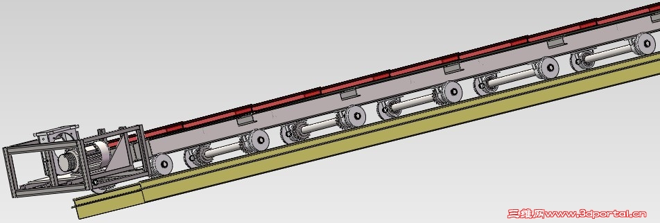

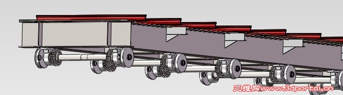

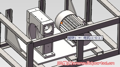

$ t+ l* ~) B' [1 P: ?如图,平板车自重12吨,长9.2米,宽5米,,上面堆放200吨重物  在轨道上行走! H9 U9 G! L" O' H1 h; w
电机到蜗轮箱采用皮带轮传动,蜗轮箱到平车第一轴为链轮传动,! i3 k: t# j7 y) q6 s$ `9 Z% s/ I
蜗轮箱子减速比X蜗轮箱子到平车第一轴链轮X速比电机到蜗轮箱速比  总速比i=1:42
7 b9 C: C7 C& C3 }  w- T- e1 c电机选30KW  1470r/min   + s3 u4 V! M& C
减速机1:50   额定扭矩3000N.M
. \/ M/ E5 m( L链轮分度圆直径2201 U4 y: d' C, h2 j: R8 ~
平车输出转速最后为35r/min/ L$ }( Q" Y. \; R
0 w3 E* |7 d# m
不考虑其他因素,就单单这样算,电机功率以及减速机扭矩够吗 6 x6 J) I5 j+ E
请问如何计算为好,

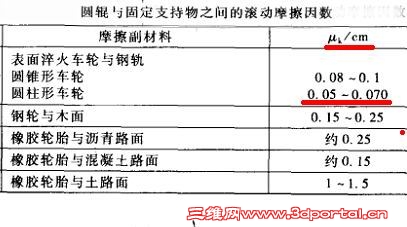

1  首先滚动磨擦力F就算错了,滚动摩擦力公式:F=μ N/d   式中:N为正压力,N;μ为滚动磨擦系数,这里是有量纲的,单位是cm(楼主错取成m了!);d是车轮直径,为了与μ统一单位也取cm。& {% B0 D! H' ]5 a
F=2120000N×0.05cm/22cm=4818N    扭矩M=FR=4818N×0.22m/2=530N&#8226;m
' t4 n, l# x7 p- l3 f  d' X( @比较一下,你算的结果与这个相差太大了!
# n2 [/ o5 `1 a9 ?( }6 c4 k- C. j' `2  根据转动惯量和角加速度算出惯性力矩,与上面算出的扭矩相加,再算功率P。功率和扭矩都比你算的小得多,你选的电机减速机是足够大的。

1  启动力矩还没加上,还要考虑效率,电机功率还要大一些。4 O0 M: q. P! C6 z
2  滚动磨擦系数的量纲见化学工业出版社《机械设计手册》第五版 第1卷  P1-10。
