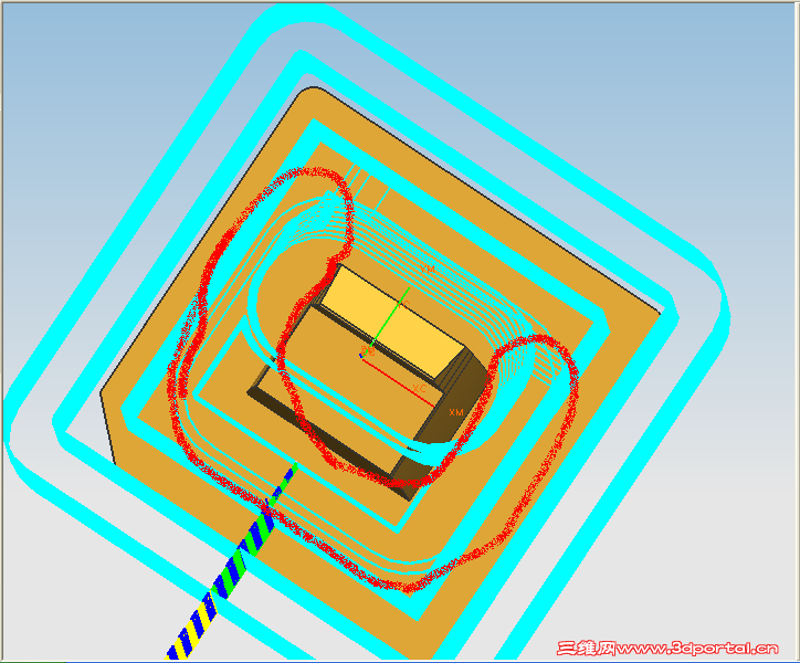

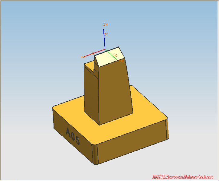

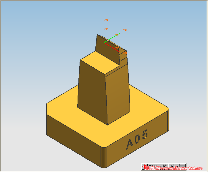

以前一直用MC编刀路的,本人自学了几个月UG4.0编刀路,用了几个月都觉得UG编的刀路很好,做出来的东西也很漂亮,才刚要高兴就出问题了,一个很简单的铜公用跟随周边开粗都开不到位,边上还有几个M的余量,当时又没有发现,光基准台一刀光过去铜公飞了6MM的刀也断了自从开粗开不到位后我都要用静态里面模拟再创建一个IPW,现在用UG开粗都很怕,出完刀路检查又检查,有时就是发现不了,请各位高手支招,先谢谢了

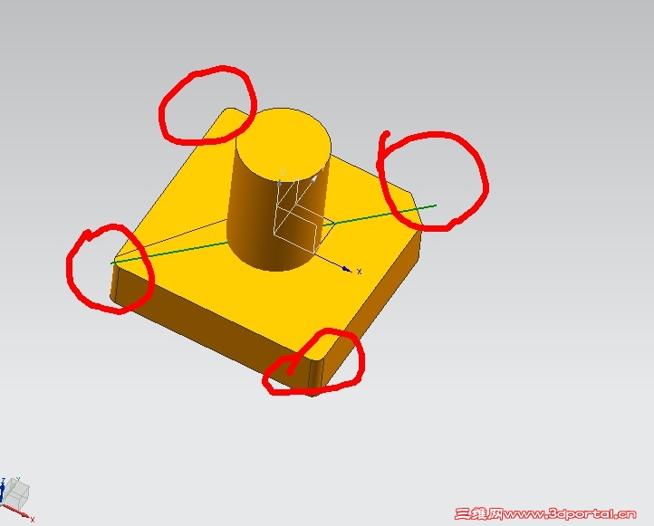

本帖最后由 wap3927a 于 2012-5-27 23:58 编辑   q2 A; Q% J" C4 N4 @) M2 i
, e: l( m6 }& h3 K: `
我倒是认为不是刀路出了问题,是你的铜料开大了,加工上面时边角上有残料,6MM的刀在加工基准台时,走线,抬刀,直插了下去,G00的速度插下去,能不断?; f6 ]7 X8 w) N; g% Y; j4 ~
; ]8 y4 @8 h' Y
你自己看看是不是吧" X/ L8 Y0 Q% N2 U; c$ M
* C7 q; d5 [$ u- B1 |; q+ @- T7 q随便弄个图给你看,可能是这四个角有残料,细心一点的操机都能看出问题来。如果是的话,那你就得认真学下编程了。
4 g6 G# q# @; C9 U" n. e我MC,UG编程都行,POWERMILL我不行,但我用它编出来的程式,也没出过问题。# q4 T' y" P2 F  I& @
编程不是能吹出来的。) h# |# m, a$ S4 D: f; r
5 `3 X3 Y7 R: W! R% d# j! U! ]如果铜公尺寸不是太大的话,12的刀能全过,用基准台的线,从顶到底一刀线,上面一个等高,粗就开出来了,也就只两个抬刀。时间起码比你用的这方法快3~5倍,刀路也好看,还安全。2 s4 s: k6 S  D+ _2 o6 p" Y; O
' A. u# |" C( v- {( C好人做到底,如果你自己觉得编程能力实在不行的。Q我,给你杨师傅编程教程。; x% {/ W; y( L1 ?( O

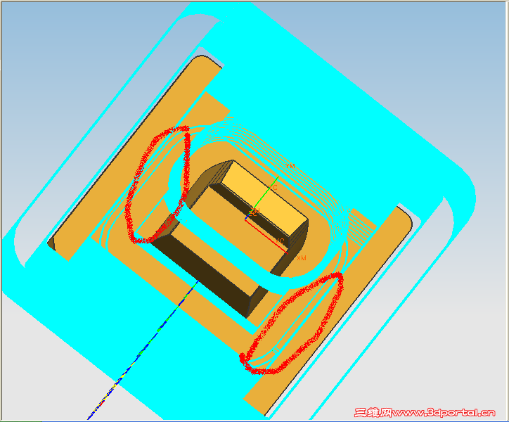

发表于 2012-5-28 08:31:31 | 显示全部楼层 来自: 中国山东烟台
9楼是热心人,说得很对啊,有时是铜公料大了,外面没加工到,加工座子时一刀扎下去了,就断了,可以把开粗的毛坯做得和你的料一样大或大一点,不要担心走起来会我花时间,铜公那么小,能多浪费多少时间呀,楼主在拆电极的时候,最好是看一下选的料的大小再来做座子,或者要求操机的把选的铜料保证到跟你加工图纸上的料差不多大

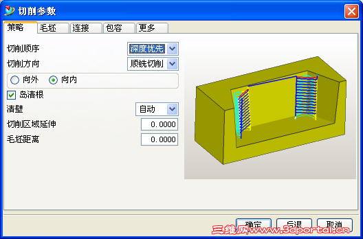

发表于 2012-5-28 14:53:18 | 显示全部楼层 来自: 中国山东潍坊
跟随周边不好用,最好用跟随部件。
