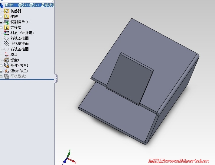

绘制一个钣金件,一般用边线法兰翻边就可以,但是边线法兰翻边是翻整个一条边,我想在中间翻一段小边,不知道怎么运用了,请教了。

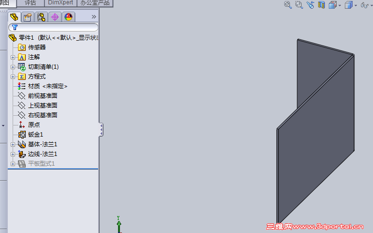

谢谢你,但是还是不能够在一边局部利用边线法兰进行翻边,如图片一条表中灰色的长方形框,黄色是整边翻边的
发表于 2012-5-26 20:07:01 | 显示全部楼层 来自: 中国江苏南京
是这个意思吗

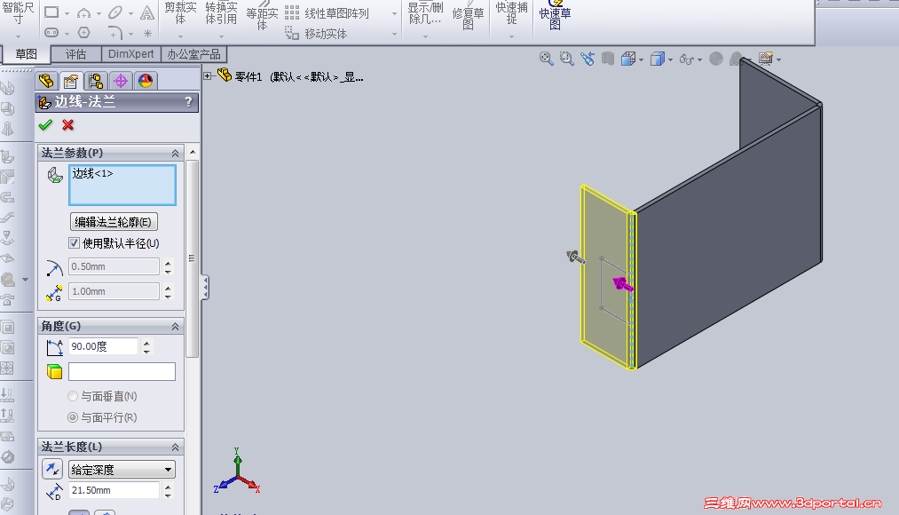

发表于 2012-5-27 05:46:46 | 显示全部楼层 来自: 中国山东烟台
sw的边线法兰的长度及位置采用的是编辑法兰草图实现的
发表于 2012-5-27 05:55:09 | 显示全部楼层 来自: 中国山东烟台
选编辑法兰轮廓对草图进行编辑

发表于 2012-5-27 09:07:18 | 显示全部楼层 来自: 中国江苏南京
你在实现边线法兰的时候,可以编辑轮廓,轮廓编辑的时候,你要把之前的约束去掉,然后再定义轮廓,应该就OK了,实在不行,你怕麻烦,可以在编辑轮廓的时候,把之前的边线去掉,自己画一条线生成,拙见

发表于 2012-5-28 09:34:19 | 显示全部楼层 来自: 中国上海
点了边线法兰,选中边线后,不要点确定,要点左边小窗口上的“编辑法兰轮廓”。这个在SW自带钣金教程里就有的呀
