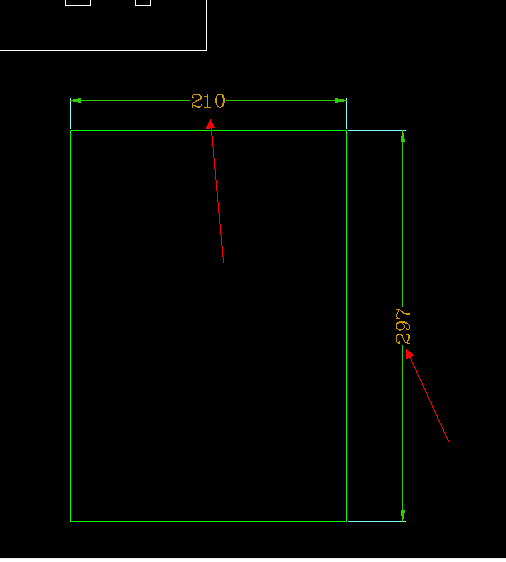

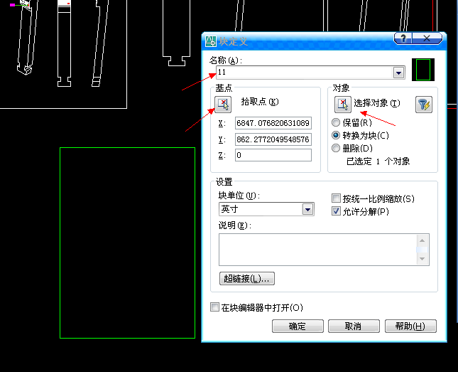

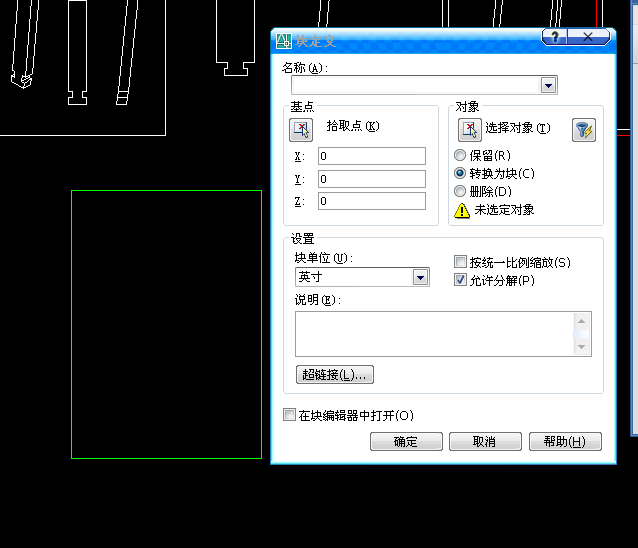

. i6 F; g7 ^1 \: ^! R. E# ^. y创建块的时候。。只可以英寸的。。选择公制就缩小了。。什么原因会这样的那?、、

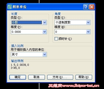

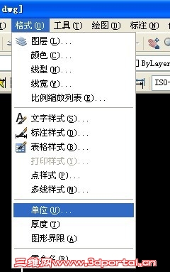

先设置一下单位也为英寸,然后再创建块。如下图:
