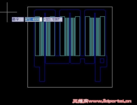

用mastercamX可以编数控卧铣的程序吗?请问数控卧铣和数控立式编程一样的吗?不一样要怎么编!!(最好给个例子)谢谢

 楼主| 发表于 2012-5-26 17:36:40 | 显示全部楼层 来自: 中国湖南株洲
未命名.jpg . \* F' B- l7 `* l" P1 ?
如何加工??是里面一条一条的槽用卧铣这么编程啊!!!

发表于 2012-5-26 17:55:12 | 显示全部楼层 来自: 中国江苏盐城
卧式依然是依靠xyz的
3 `2 w) j' j9 T5 W( u1 X和立式一样的程序走法
发表于 2012-5-26 17:56:37 | 显示全部楼层 来自: 中国上海
都是些最简单的2d,卧铣和立铣编程的方法一样,楼主这个还拿出来叫别人编,有点过了

发表于 2012-5-26 20:15:49 | 显示全部楼层 来自: 中国湖北武汉
1# haigoo0429
, K  \$ u7 ~5 `# S
7 X! t: i) D+ `: G, D  E我不知道楼上的兄弟们用过卧洗没有。5 O0 {& Z( F: O( o) `1 @0 M
兄弟提醒你一句,卧洗的Z轴可是水平的,你搞错了床子就废了
 楼主| 发表于 2012-5-27 18:25:40 | 显示全部楼层 来自: 中国湖南株洲
是的我在的公司  卧铣Z轴确实水平的!请问兄弟上图如何编程啊!!??? 8# mzhx035124
发表于 2012-5-27 21:50:23 | 显示全部楼层 来自: 中国上海
如果是板料加工需要用角尺板固定,编程还是根据俯视图编程,和立加一样,注意三根轴的方向
