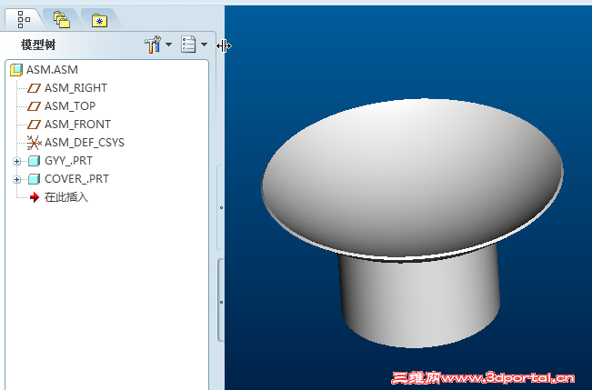

这两个件的外径以及厚度都是一样的,怎么把他们约束在一起?- N* Y* A. ]6 w& e
约束完之后应该是上面那个件的斜面与下面那个圆筒上平面的内边是重合的。http://www.caxit.com/data/attachment/album/201205/26/1737538nmsirsiz9t8xax4.jpg

这是下面那个圆筒的上平面,怎么把他们放在一起?水平方向上用两两平面约束就行,但是竖直方向上怎么固定?
发表于 2012-5-26 17:53:36 | 显示全部楼层 来自: 中国广东东莞
不知道你上面的零件那个面是斜面?如果上面是斜面的话,如果二者同轴就用轴线对齐或圆柱面插入约束第一个。再用边在面上约束。如果上面的面与轴线垂直就用面对齐即可。

发表于 2012-5-26 20:24:18 | 显示全部楼层 来自: 中国广东广州
应该是用轴向约束,然后再面约束。

我明白你的意思了,在那个内边取一个基准点,然后设置重合约束,我这样做也是可以做出来了,谢谢啊。 但是另一个重合约束为什么要用斜面的内曲面?

发表于 2012-5-27 10:19:21 | 显示全部楼层 来自: 中国广东东莞
也可以先用插入、再用端面偏置对齐,设置偏移距离来控制位置,这样就不必要辅助点、面了。我一般是这样装配。

发表于 2012-5-27 12:40:00 | 显示全部楼层 来自: 中国广东汕头
轴对轴,圆柱内孔边与圆弧前面约束,边在面上

7 G2 F8 b" O; }
你用代斜边零件圆柱的高度值作为偏移距离应该可以。或先大概设一个距离,装配后再测量差多少就补偿多少(直接点上面的工件、右击鼠标在出来的菜单中点编辑定义,在出来的尺寸框中加或减刚才测量的值。注意的是尺寸框出现输入光标时再输数字。如果是蓝色框就不能输入数字,因为这时原来的尺寸会被覆盖掉,而不是在原尺寸上进行尺寸加减计算。
