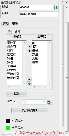

在进行装配的时候,我们都知道三维软件的机制都是根据装配的顺序来确定BOM的顺序,也是根据这个来确定球标的顺序,这些多数情况下和实际设计者的需求其实是不吻合的。在中望3D里,可以方便的进行调整,甚至设置球标的顺逆时针摆放。
2 o; o: [6 W+ B, c- G8 N1 n9 f如BOM和球标的顺序不对,我们在创建或编辑界面里,打开编辑器。
4 b: U4 ]" L% ^: f0 S* m$ r$ S 1.jpg ) s: r- ?0 G5 R( n' B' H# z' v

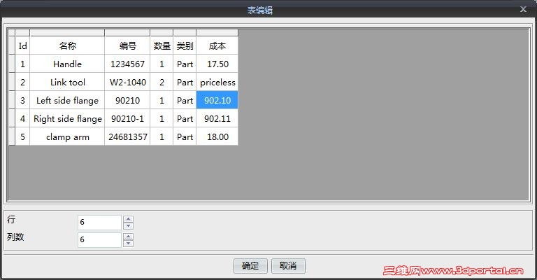

$ o' e+ l! Y7 ^8 W" N/ i. _在编辑器里进行顺序的调整- K  q  V9 N! \9 p7 i, g0 ]. z
