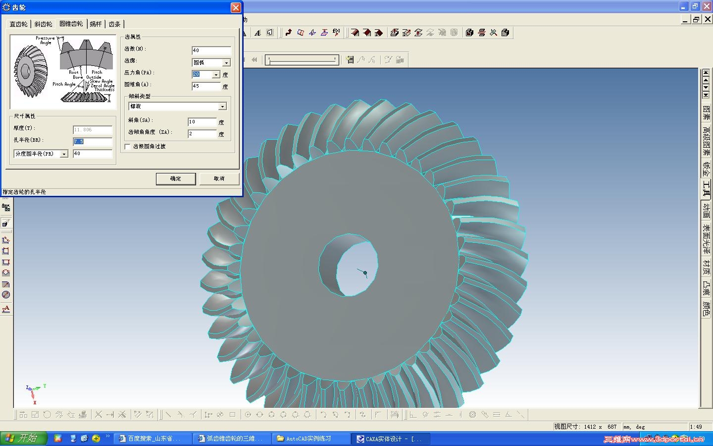

发表于 2012-5-31 01:55:09 | 显示全部楼层 来自: 中国福建福州
失眠ing,闲来无事,给你大概画一下,具体尺寸需要自己修改,但是不能保证符合工程要求。+ e6 y7 U& B* I" h" r$ l( U4 M
必要时可以自己绘制单个齿廓实体,然后进行环形复制或阵列。
