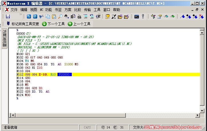

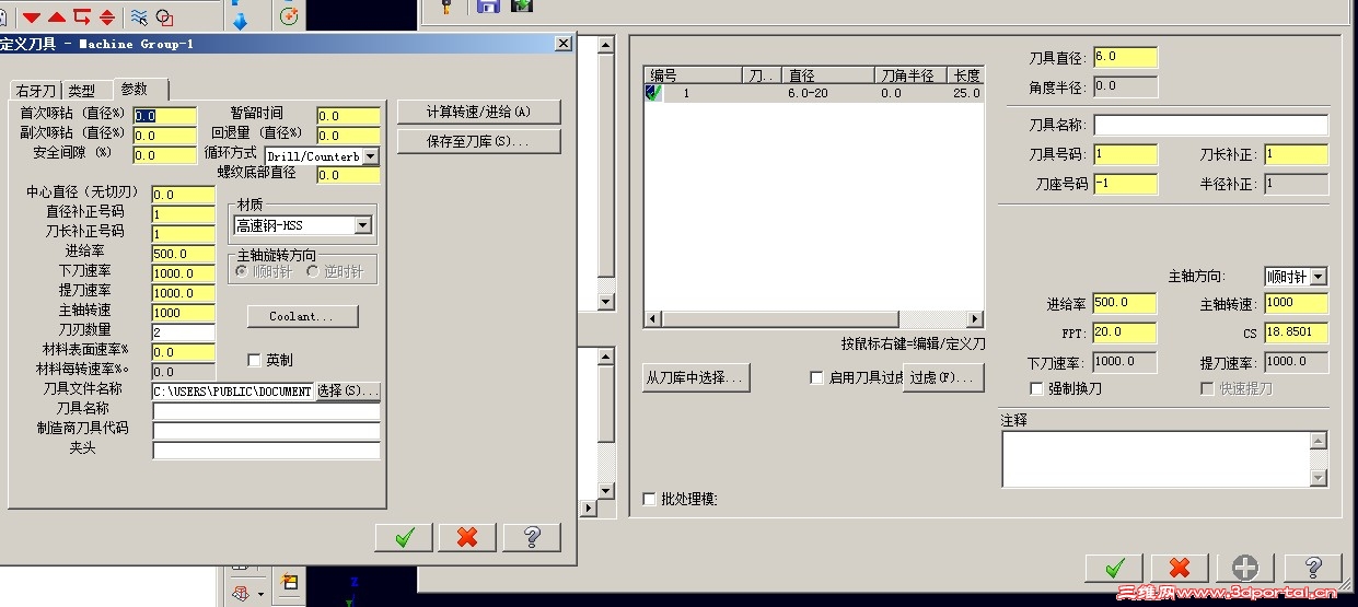

为什么X6 输出攻牙 F20000,不明白

是不是BUG啊?
发表于 2012-5-27 11:47:30 | 显示全部楼层 来自: 中国台湾
你的間隙設到20,是不是錯了4 n( {% t2 p8 e6 s" S
轉速1000X間隙20=進給20000
路过不买 + 5 应助
 楼主| 发表于 2012-5-27 12:38:31 | 显示全部楼层 来自: 中国广东珠海
用G84攻牙时,间隙强制性的20,不明白什么原因造成的

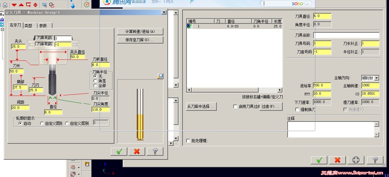

发表于 2012-5-27 13:29:21 | 显示全部楼层 来自: 中国湖北武汉
我苦逼用9.1,刀具页面的间距20就是螺距。
& P/ A" _1 d' \* c20X1000=20000是对的。
$ O) \0 C! ^# ?5 D8 \/ q* O. e如果20不能改的话,你就杯具了
路过不买 + 5 应助

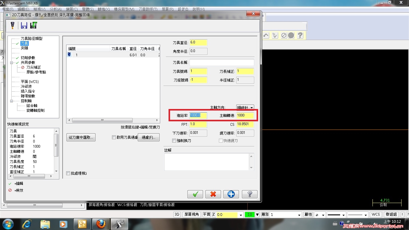

发表于 2012-5-27 14:11:29 | 显示全部楼层 来自: 中国湖北武汉
X6
+ p/ b/ s0 a- j8 n6 D. V! P& q& |. @: \1 V那间隙值其实就是螺距,可以自己更改的。倒是那个界面右手边的主轴转速、进给率(螺距×转速)、FTP是联动的
1 p! m1 w: W+ @3 O. C- N9 _9 a楼主用G84,输出的F值就是那进给率
& M5 w0 M0 f% n" M+ v若想输出的是螺距值,请在本论坛搜索相关贴
路过不买 + 5 应助

发表于 2012-5-27 18:19:58 | 显示全部楼层 来自: 中国湖南株洲
你的后处理用的是G94
$ a8 [; `3 @6 q# O, }  K7 f你设置时FPT是20啊
1 w" ?1 t& H% w; ?0 v转速时1000啊1 H  W3 F4 t+ S# R4 ^  d  [  L
20X1000=进给20000是对的9 n# O* E0 C& V" L
你应该把FPT改了 FPT强制性20??应该是点击方法不对。
路过不买 + 5 应助
发表于 2012-5-27 21:34:42 | 显示全部楼层 来自: 中国广东东莞
你的牙距可能不对,一般的牙距没有20的,你的牙距应该是2.0,后处理用G94,F =牙距*转速。

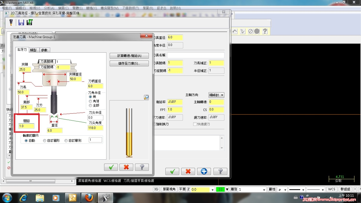

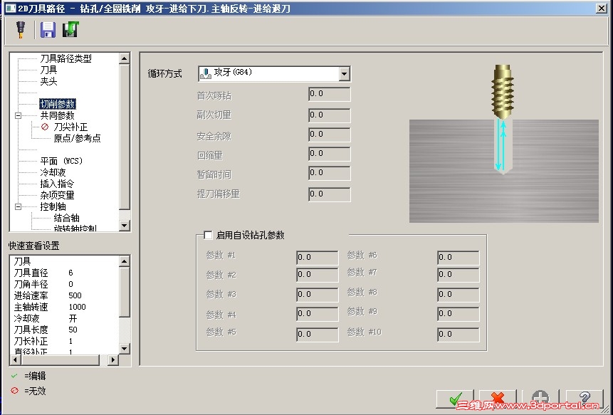

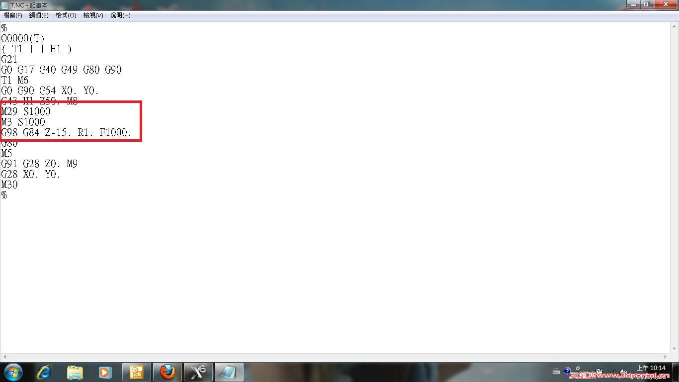

发表于 2012-5-28 10:17:26 | 显示全部楼层 来自: 中国台湾
我的也是x6
% J1 D' ]3 I. T! y0 D2 U- I  S螺距是可以改的
9 T0 P, G) ]( e* `# O5 A, R# }/ D! {6 U+ u0 c0 A
1.9 p0 u& [: Z: x: ]! F  b
1.jpg # W; V0 a8 a8 g6 @$ v: G/ d& ~
" M  @  B: {& z' B2.
5 h" }' L/ D9 y+ s3 o+ ]7 e
* d  L7 Z$ e) R2 l6 h. W6 S3.
( y  z. ?  B( h6 s" A 3.jpg 1 h  P& O! P' P9 R
( T6 u0 J* R" C
你參考一下
参与人数 1三维币 +10 收起 理由
路过不买 + 10 应助
发表于 2012-5-29 11:57:29 | 显示全部楼层 来自: 中国上海
螺距设错了
 楼主| 发表于 2012-5-29 20:50:07 | 显示全部楼层 来自: 中国广东珠海
原来是这里,多谢各位啊~~搞到头晕啊~~
