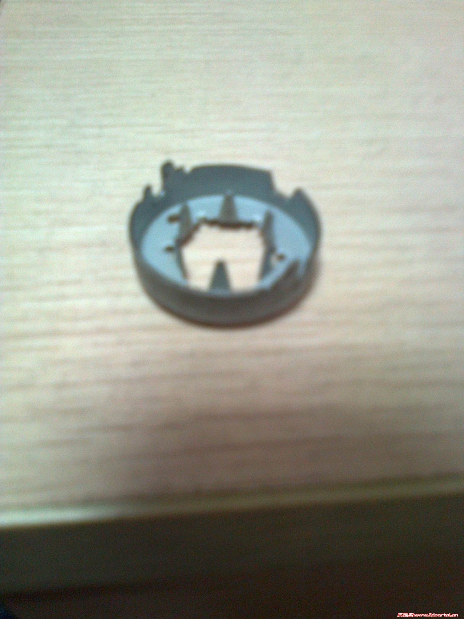

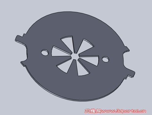

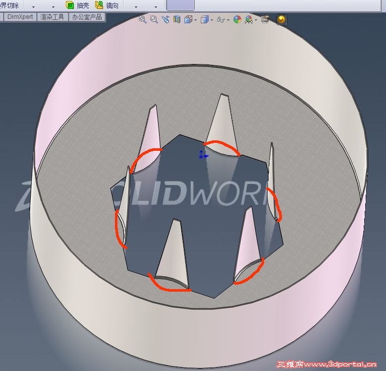

这是本人画得钣金件,
) [6 ^; S( |  s7 O想实现如下效果,
/ x+ U9 W8 X1 }" T  g2 _(折弯工具只能是直线折弯,而我要求折弯的地方是圆形折弯(六个指针的折弯是圆弧折弯)
" m3 W* X- D, L: C求人告诉我怎么做,真情求教。本人SW是2010版本的。
发表于 2012-5-27 09:48:19 | 显示全部楼层 来自: 日本
本帖最后由 hongwei_1987jp 于 2012-5-27 09:50 编辑 + m8 w" |. b5 c  m
$ L: i  n# p: F  j) h) Z你用平板,折不了的,要用成型工具来做5 O% @( g! g1 n
把你的六个折,放大,看看折弯的局部
) l# [! K! K" G: D, H; {
8 u! e1 h) g+ d  j把你做的文件,发来,试试

手机拍得,照片效果不是很好,
8 k! y2 Z1 ^! Q中间六个角折弯的效果就像是被圆柱形的冲头给冲了一样。
. \  O$ O; t* }谢谢你的帮助~~~
发表于 2012-5-27 11:42:30 | 显示全部楼层 来自: 日本

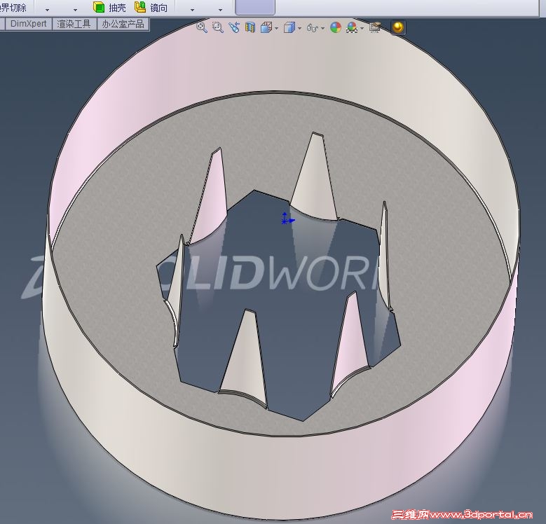

没有看到你的文件,大概画了个样子3 `4 q# k) @9 A
! S) u2 C1 h+ C/ g, {& V
内边做成六角的了,示意图,圆的话,可以修改的
$ J4 n7 M! [- ]) h' |( a! a3 m7 k) n& Q" {. q9 I8 h% [
大概的样子吧

 楼主| 发表于 2012-5-27 13:40:59 | 显示全部楼层 来自: 中国浙江丽水
谢谢,大概就是这个样子,只是六个折弯的处圆弧方向反了,应该是图里的这个样子。  " O$ ]5 a9 y" C2 m6 m1 e
补充:其实这六段圆弧连接起来的话,是一个圆。/ d1 m, y5 x! P! s, P
请你弄好,把原文件给我行不?  我2010的,请一定把详细过程告诉我,谢谢了~~
发表于 2012-5-27 17:50:46 | 显示全部楼层 来自: 日本

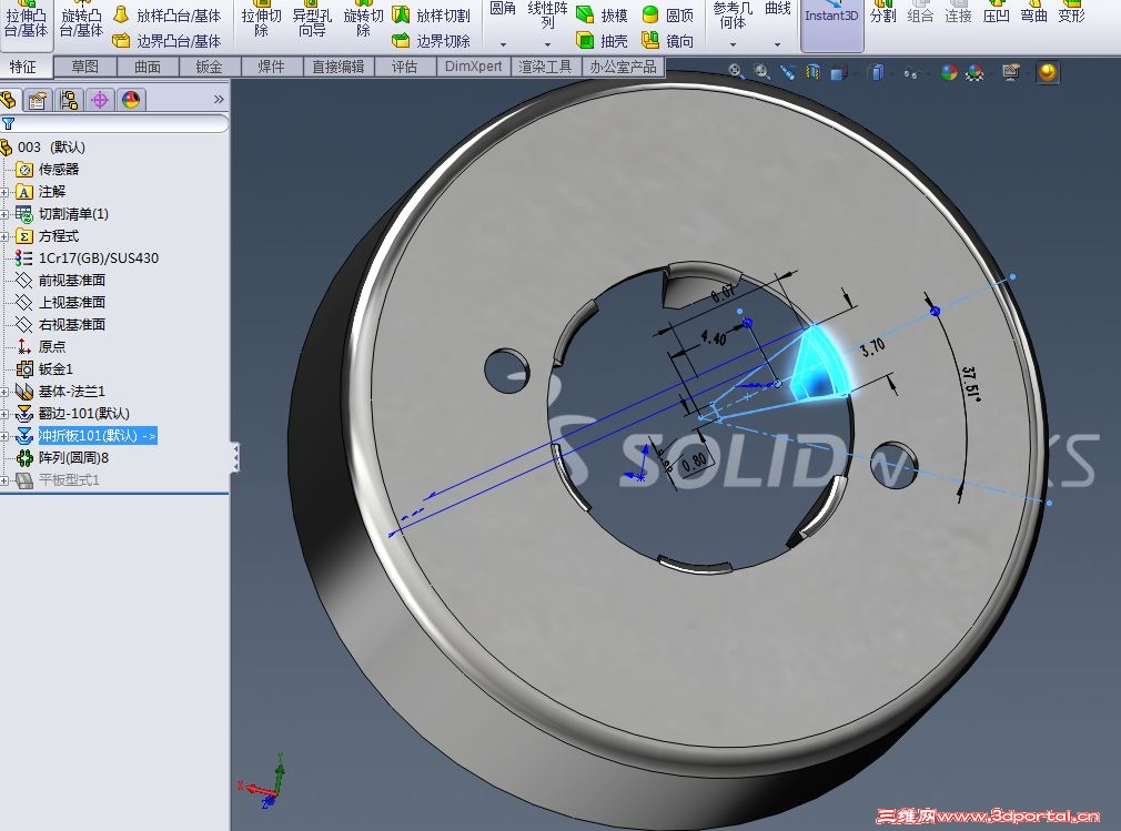

本帖最后由 hongwei_1987jp 于 2012-5-27 18:38 编辑 7 a6 E) f4 T& C' ]# I+ u
4 E" v& k3 |7 ]: y+ U是这样的吗?我的是2012版,你不能用
2 Q! s" h3 l3 i3 U  ?' }# t. ]" Z' T# o# P, \2 b
需要的话,给你其他格式。, q# u. {& Q& P; _
' n" F5 |4 K2 W/ w/ ]* }8 T
7 G$ q" k( f! G* a; L
捕获.JPG 7 z: E8 P) y: z
0 r9 r0 |, Q& S+ L  m" I4 v4 p
& p$ \/ C& f, [, h) G 捕获-2.JPG

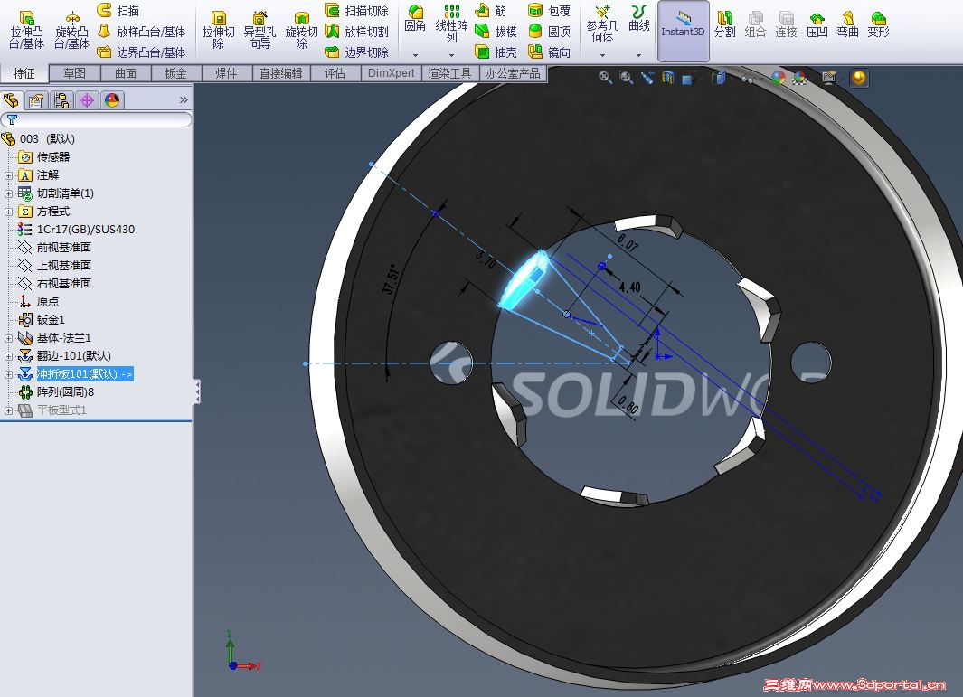

发表于 2012-5-27 18:43:03 | 显示全部楼层 来自: 日本
) H& V! M$ Q9 [; Q4 D" g
: s3 V2 N2 T$ _  h% f$ t% }  J做2个工具就可以了

 楼主| 发表于 2012-5-29 10:46:53 | 显示全部楼层 来自: 中国浙江绍兴
谢谢你的方案,我试着看行步行,要是能有更简便的方法就好了~~
发表于 2012-5-29 21:35:31 | 显示全部楼层 来自: 中国山东临沂

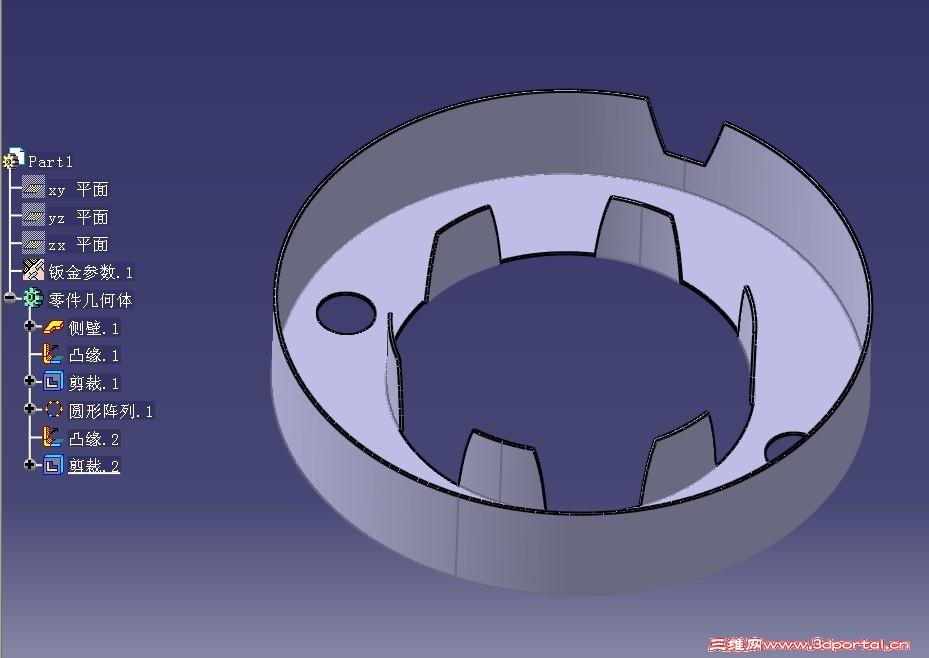

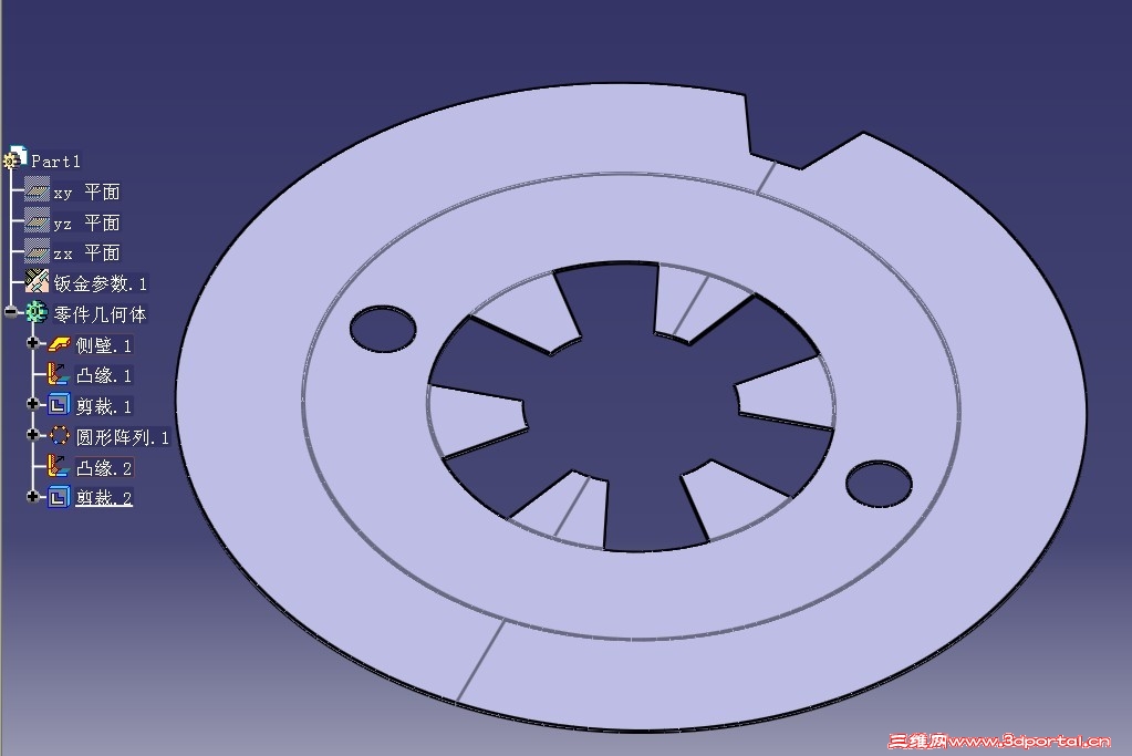

此零件是成型件,发几张图片仅作参考!

 楼主| 发表于 2012-5-31 11:14:55 | 显示全部楼层 来自: 中国浙江丽水
13楼的正解,就是你的这种效果,先把展开的钣金件做好,在成型。
7 c0 M6 M7 s! C3 R! \我2010版本的SW,能把你的方法详细的告诉我们吗?& o4 X/ x% }4 m, O2 [/ E6 A4 B
谢谢了~~~~

 楼主| 发表于 2012-6-3 17:35:55 | 显示全部楼层 来自: 中国浙江丽水
该问题已解决,在大家的帮助和自己的努力下,已经完成,我做了三个成型工具。
 楼主| 发表于 2012-6-3 17:38:00 | 显示全部楼层 来自: 中国浙江丽水
谢谢大家,虽然步骤不是很简单,但看到成型后的钣金和自己要求的的钣金尺寸毫无误差,辛苦还是值得的!

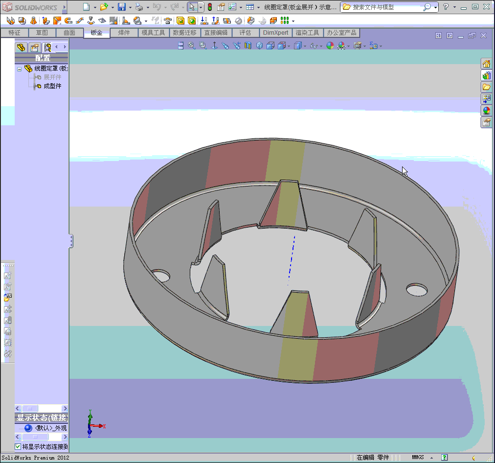

SW可以做板金圆形成型件的展开特征,但展开尺寸是否可参考,没做过。
; p6 \4 D* j1 H: _3 X8 `. f/ q5 `4 z" z, k4 U
) @' ?* z" S: @8 n5 P* | 线圈定罩(板金展开)示意.gif

发表于 2012-6-14 09:35:50 | 显示全部楼层 来自: 中国江苏无锡
20# KCKK
- P; W9 a& q( a$ ~% z
& x' u) |0 J: J7 j; _5 B成型工具這個怎麼做6 h  C8 ?' s" m# k
ylh3527 发表于 2012-6-14 09:02 http://www.3dportal.cn/discuz/images/common/back.gif
, {5 {8 A- h9 j$ H8 X, c6 C: F; Y& S+ p) w# j3 N% E1 o
这个零件不是成型工具作的,是用边线法兰作的。
% b- x; n% h8 B: i成型工具怎样做到论坛搜一搜。1 K8 T0 ^  O  o
