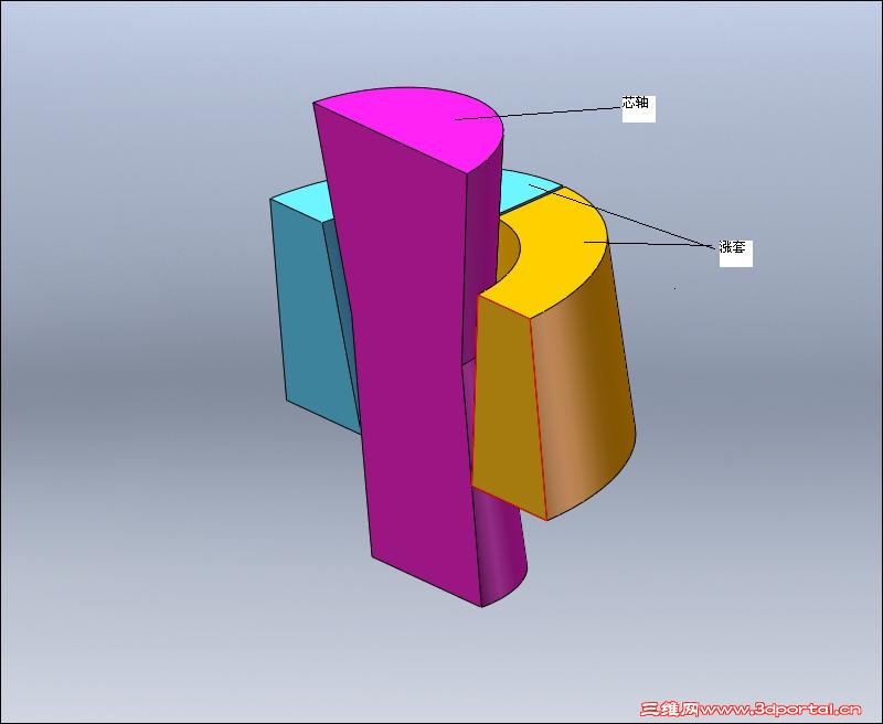

发表于 2012-5-27 11:18:44 | 显示全部楼层 |阅读模式 来自: 中国山东青岛
在锥度芯轴的拉动下如何配合才能使两瓣锥度套向外移动和缩回。, g) `0 p& l- r

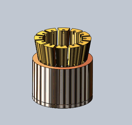

简单做了个,是不是这样?

我刚画了两个零件试了下,还真不知道应该怎么添加这配合。同求教。
发表于 2012-5-28 09:42:29 | 显示全部楼层 来自: 中国浙江金华
3楼的是高人。可惜,人家求教不是求的图片。$ x; t4 Q: y/ w/ h8 b2 N/ H
  m! Z" _! g' t5 _: U: X
1 \7 I8 s' n, [! W" SNC@jiang@nan 发表于 2012-5-28 09:22 http://www.3dportal.cn/discuz/images/common/back.gif
. z. m1 L5 f* V& b+ W! F阁下谬赞,学徒而已。看来得上传模型了,只是胡乱做的,有污尊目 % j7 \; V2 U7 V# D; @. F0 d3 r
SW2012 涨套.rar (234.57 KB, 下载次数: 60)

棱线与斜面相切吧

前些日子没时间上网不好意思,感谢各位的帮助,3楼做的很受启发,用锥度套的剖面顶点与锥度心轴面重合来完成配,非常好,谢谢!
 楼主| 发表于 2012-6-23 15:49:39 | 显示全部楼层 来自: 中国山东青岛
如果能将两锥度面配合在一起进行相对移动就好了。
