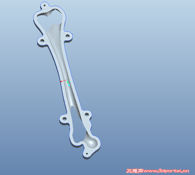

最后那个草图3,
1 `8 R6 k5 t# U" X想把周围的材料全部切掉,2 A- h9 W2 Y: ?' U" e& X
拉伸时总是提示特征无法完成,. c7 K7 v! f' a  u9 u) }
8 A+ U! Y% Z" m' c0 k0 u2 D1 R& O( K% M) J- k
已经仔细检查过草图是完整的,没有多余的线头,
7 D! z6 l' v& s$ n) y5 C5 t" K$ p  `$ m9 B
请问为何?

 楼主| 发表于 2012-5-27 12:54:07 | 显示全部楼层 来自: 中国江苏南京
求人帮助…毕设急用

 楼主| 发表于 2012-5-27 13:14:28 | 显示全部楼层 来自: 中国江苏南京
3# HBK 3 ~6 v' w# K. M! |! ^2 a
是啊!!求教怎么做的~~还有好多板子都是这个情况~非常感谢

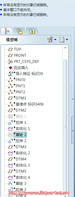

 楼主| 发表于 2012-5-27 13:16:24 | 显示全部楼层 来自: 中国江苏南京
3# HBK
9 {( x0 X+ O  j+ B3 l! h  J还有啊~~为什么你给的文件我打开什么都没有啊?
发表于 2012-5-27 13:24:41 | 显示全部楼层 来自: 中国广东汕头
五楼你没看见模型树他把特征都抑制了吗?你把他们释放出来不就行了。这是他为了减小文件的传送体积故意抑制的。
唐依依 + 3 应助
 楼主| 发表于 2012-5-27 13:33:07 | 显示全部楼层 来自: 中国江苏南京
6# tangcarlos3d 0 B3 E; x- r# n' L
嗯这个我会了,点恢复就行了,但是他那种分开拉伸是怎么做到的呢
发表于 2012-5-27 15:14:08 | 显示全部楼层 来自: 中国青海海西蒙古族藏族自治州
这种情况记得看提示面板的信息
发表于 2012-5-28 20:00:34 | 显示全部楼层 来自: 中国浙江宁波
哎、还不如去图书馆找本pro-e的基础教程,搞不好对自己以后的工作很有帮助
发表于 2012-5-29 19:57:57 | 显示全部楼层 来自: 中国广东东莞
告诉你原因吧,模型精度不够, 而且曲面有 破面。
