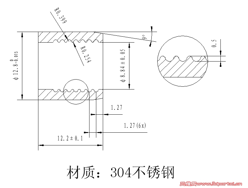

今天客户传来一张图纸,不知道咋搞了。主要是内圆弧刀具难搞,请做过此类产品的大大,指点一下。

是螺旋槽吗?
发表于 2012-5-28 08:51:36 | 显示全部楼层 来自: 中国山西太原
画的是圆弧环形槽,将刀尖磨成圆弧状,按间距车槽。
' ]1 C4 H4 B, d0 n  j缺槽两端的边线和槽间的相贯线,缺表面粗糙度标注。
发表于 2012-5-28 16:32:24 | 显示全部楼层 来自: 中国广东汕头
从图上右边上下齿错位来看应该是半圆弧螺旋槽。先初车,再精车,不过用全型成形刀恐怕有振纹。

: Z/ e6 F! K9 x' K4 e是半圆弧槽,但非螺旋槽,槽是放O型圈。
 楼主| 发表于 2012-5-29 14:08:41 | 显示全部楼层 来自: 中国浙江台州
现试样中,圆弧R角太小,切内圆弧槽,刀片找不到。

做把类似螺纹铣刀的非标的铣刀铣出来比较好,
; n! f/ Z1 Z" u! q/ e; _本来你的外圆公差也是要磨的
发表于 2012-5-29 19:41:01 | 显示全部楼层 来自: 中国广东汕头
单位是英寸还是毫米?0.8毫米的O型密封圈?用慢走丝线切割加工一把专用成形车刀一次加工成功。

建議您用鎢鋼棒直接研磨成內徑槽刀,一槽一槽的切削
发表于 2012-5-31 23:42:49 | 显示全部楼层 来自: 中国浙江宁波
用成形刀,对内表面粗糙度要求较高,可以考虑多次加工,即先粗车,再精车

可以用成型螺纹拉刀完成
发表于 2012-6-8 23:47:59 | 显示全部楼层 来自: 中国湖北宜昌
是螺纹,圆螺纹,DIN405 德国标准,% s/ H7 H7 i! R) K& f
别人是用三维画的,把螺纹实体画出来了
发表于 2012-6-8 23:49:06 | 显示全部楼层 来自: 中国湖北宜昌
有专用刀片,此螺纹主要其用于食品机械
发表于 2012-6-8 23:50:27 | 显示全部楼层 来自: 中国湖北宜昌
小直径内孔可定做专用螺纹铣刀

+ M" E* |, g; N8 d, f& i! M可以考虑做把成型刀加工,加工好后如果光洁度达不到,可以抛光下

用成型刀能满足你的要求,这个活好做,用圆管料
