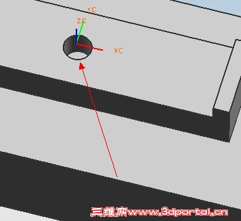

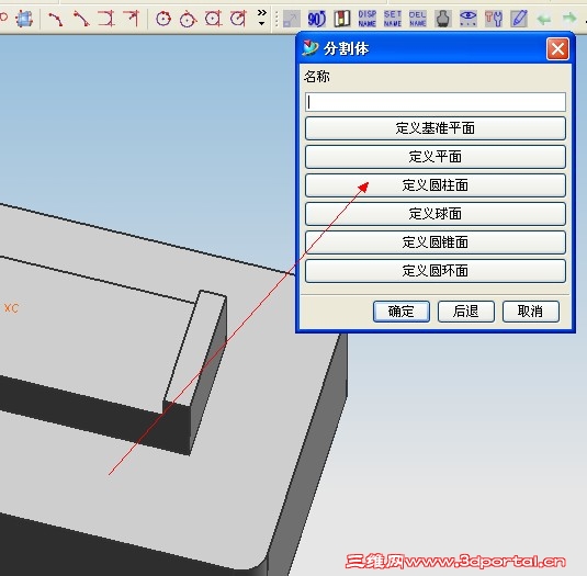

UG8怎么没有4.0里面的分割体里的定义圆柱面
5 J5 m$ J: s9 m5 B在8.0怎么用一个圆的一个曲线直接分割。。。

在新版的分割体中,这些定义好的形状被草图(或已画好的曲线)拉伸所替代,个人感觉该命令是增强了,也更灵活了,只是从老版本转过来一时不易适应。

$ \6 a0 C2 z" C! ]' f$ v/ m正解,你用“拉伸”“回转”这2个做下效果就知道了 111.jpg

不理解  不是直接可以拿那个圆曲线分割 还要在画一个圆的曲线拉伸??  要画一个拉伸的曲面才可以分割?

分割实体只能用面,曲线不能分割。新版可以用已存在的圆曲线配合拉伸选项进行分割,也可以草图现画曲线。老版本直接选曲线即可分割是因为其命令直接组合了曲线--拉伸功能的缘故,但是比较僵化,普通形状的轮廓需要在命令外做面。

可以用拆分体进行分割,非常好用!
