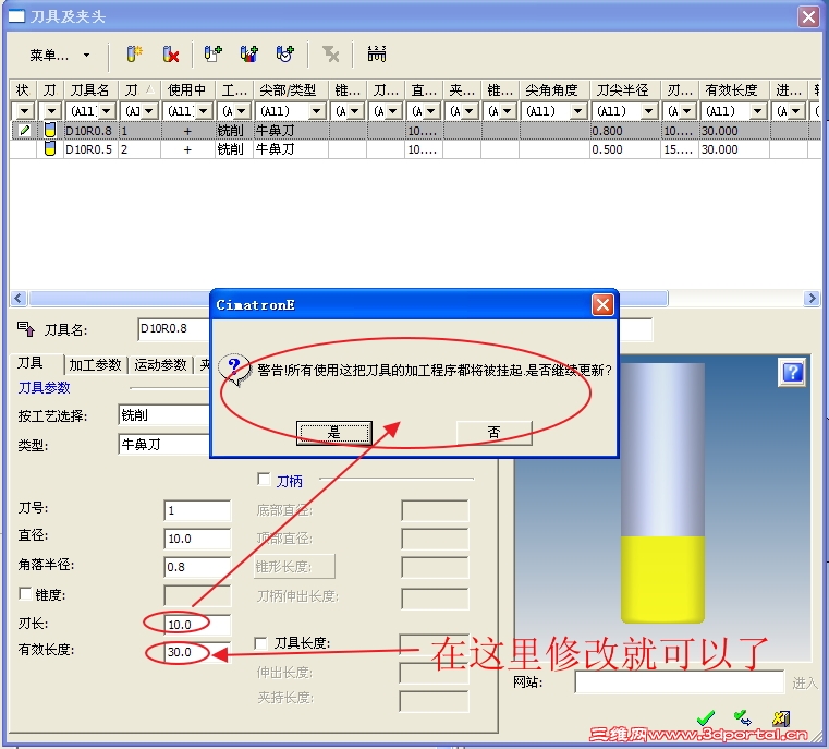

我用E9.1以前的版本在计算完刀路后要是刀具长度不够或是需要更改刀具夹头,更改后不需要重新计算刀路,对裁剪过的刀路也好用。但E10的刀具库有点不一样,要是更改了刀长,和夹头得重新计算。个人认为不方便。请问有哪位高手知道,怎么才能更改后也不用计算。个人认为应该可以实现。
发表于 2012-5-28 13:23:28 | 显示全部楼层 来自: 中国浙江绍兴
刀具参数更新后提示必须更新!这样较安全可靠!如果实在是想偷懒按下图试试吧,一定要注意安全:1 {% c8 Y% ]3 ~3 m/ G- g8 ?7 I

 楼主| 发表于 2012-6-15 22:16:10 | 显示全部楼层 来自: 中国辽宁大连
只更改了刀具长度,刀具形式没有变,D10球刀还是D10球刀只是刀具的夹持长度有变化,所以计算出来的刀路没有变化,你认为需要重新计算么?
