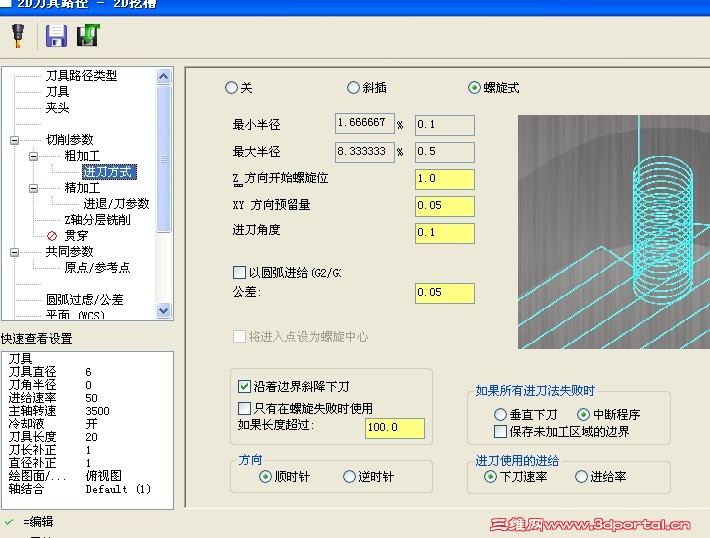

如下图,切一个圆环(真实形状不是这个样子,这只是举例说明),圆环宽度7mm,用直径6mm刀去切,下刀方式不管怎么弄都是直接踩下去了!感觉“沿边界斜降下刀”应该是比较理想的下刀方式,但不论怎设置都不成功,请教一下大家怎么弄?! O+ I- u- E! F+ o0 F; ?  u$ v. I
其实我也实验过,如果圆环的宽度远大于刀的直径,比如宽20的话,“沿边界斜降下刀”就可以实现,当然了其他的斜线、螺旋下刀都可以实现....但若有这么大的宽度,我就不麻烦了。

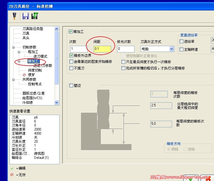

你精加工设置的间距太大。建议改小或者关闭精加工即可。

# X4 i3 c7 q$ Y) w, J" x版主,非常的感谢!这个问题困扰了我半天呢!!  i! T1 k- n* `0 q* I- {  G; h
说的对,关闭精加工,或者间距设置的小点就可以了!' N; S& l& y- N' L( r
再次感谢!" m( I8 E, k" E, K

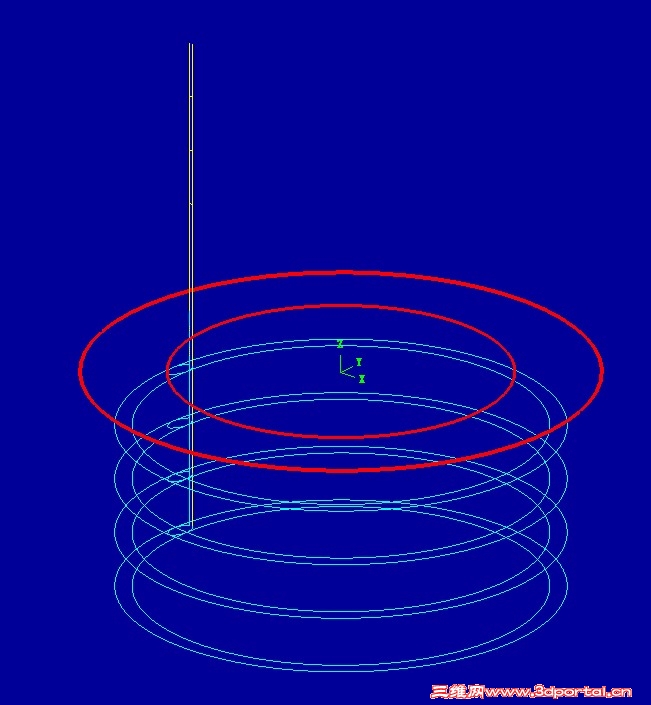

顺便截个图,让同样困扰的朋友参照一下!4 X$ E( |5 e! V( _$ `$ ?, Q! [2 @
