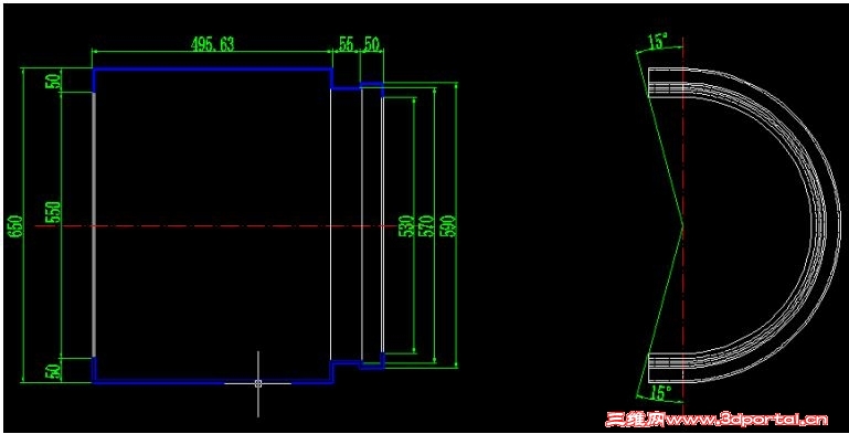

我们现在需要用一批不规则的半圆柱形铁壳,铁板厚1~2mm。具体结构如下图,请给位大侠帮忙采用什么成型方式比较合适。先谢谢了!

呵~~~~~已经说了采用铁板,而且这么薄也只能用冷冲压工艺了
发表于 2012-6-21 08:24:55 | 显示全部楼层 来自: 中国江苏苏州
先折弯成形后,再滚压成半圆形行吗?
发表于 2012-11-2 15:26:56 | 显示全部楼层 来自: 中国山东淄博
直接冲压-切边
发表于 2012-11-3 11:12:14 | 显示全部楼层 来自: 中国山西太原
下料后滚压成形,焊接缝,再次滚圆,加工效率较高。
