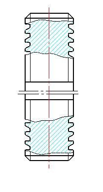

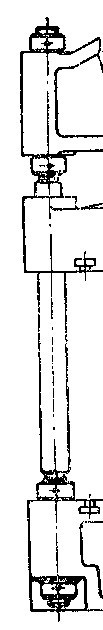

* k8 ^9 M  c3 d2 B" [! w( J) b% C求教:油压机每根立柱上有四段相同的螺纹,油压机立柱和大螺母的锯齿形螺纹YS250×8  请问 螺纹的方向 左旋和右旋的方向有要求吗
- |0 R2 D! z+ O3 ?0 G单个柱子的螺纹旋转方向有要求吗,

油压机每根立柱上的螺纹旋向应当一致,使压梁升降一致。但锯齿形的螺纹是单向传递压力的,应使小角度(锥面与轴线垂直方向角度)锥面受压力。

上下的螺纹旋转方向一致吗 都是右旋还是 左旋和右旋相对

! b7 T* _' j3 J+ T上下的螺纹旋转方向一致,一般都是右旋,但注意小角度的面向里。用螺母和防松垫片防松。

注意是锯齿型螺纹' a$ _0 h( o6 l: L
有个受力方向 不是三角螺纹

5 i9 F$ a8 K' D( ^( B两端都用右旋锯齿形螺纹,但注意小角度螺旋面向里就对了。见下图:

哦,我采用的是上右旋和下左旋 都是小角度面向中间线 可以吗

2 {6 b2 ?+ Y7 J只要小角度面向中间,都符合受力要求。但一左一右,会增大加工麻烦,还要备用两种螺母,从经济成本和具有互换性来说还是统一为好。

已经这么处理了 当时有这个想法的,但是考虑标准,刀型只有一个方向 那么就只有左旋和右旋了
5 G* o! E8 {- P- U7 R1 \* S$ ^现在回想 脑袋有点死呀 呵呵
- S& m% l) U4 F7 H$ j3 [: ]8 e只要没有搞错就可以了
