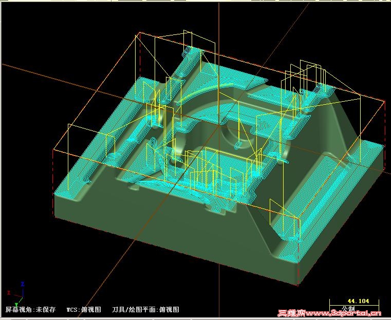

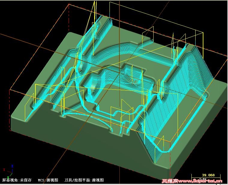

初学曲面加工请高手指点一二谢谢……
) h/ l/ k+ }' D& ?/ e+ V& l这是二粗的刀路,分别用浅平面精加工和等高精加工做的," S5 R; T% \4 u5 M! e& r
二粗完后不知道该用什么策略来做精加工了,
8 v) r: m; y  u* h' ?9 b- Z[localimg=180,148]1[/localimg] denggao.jpg * `8 |1 h5 a: [- J! m
qianpingmian.jpg * ]) W, F" K' o3 Q* b, \* K$ d

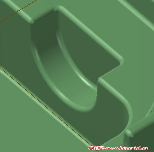

还有这个地方用什么方法精加工呢?

发表于 2012-5-29 09:14:06 | 显示全部楼层 来自: 中国福建福州
MC里面有那么多的精加工方式,登高 环绕  平行  熔接 清角 都可以的
发表于 2012-5-29 09:46:42 | 显示全部楼层 来自: 中国天津
等高就行。。。。。。。。。。。。

发表于 2012-5-29 14:23:59 | 显示全部楼层 来自: 中国江苏苏州
平行一般加工出来感觉舒服点
