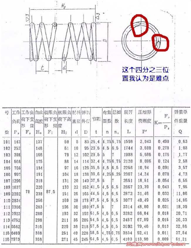

[求助] 高手进,手册里面这个弹簧如何建模

发表于 2012-5-28 17:37:18 | 显示全部楼层 来自: 中国上海
本帖最后由 w_hs1 于 2012-5-28 17:42 编辑 ) H( W" p9 b$ o8 x  s' |3 z
5 R) u# c  i% ?如果你是按手册的参数正确绘制,那么你红圈处的形状一端是在切平时自然形成的,一点不需要任何技巧。另一端的形状应在曲线顶部有一点直线段,手册中的图例与实际有一点差别。; h8 Y" R# P8 l/ e8 \2 j% o/ e
其实通常我们的弹簧图并不需要画出弹簧顶视图的,手册图例有些多此一举。
发表于 2012-5-28 18:30:02 | 显示全部楼层 来自: 中国广东东莞
手册中的弹簧是一般大直径弹簧,使用时要求磨双端面。图示的向是磨端面形成的截交线。你只需要将弹簧两端切去即可得到图示的弹簧。

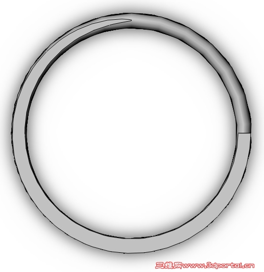

2-3楼的兄弟,我的意思是磨平后不容易保证磨平的两端点占在圆周的象限点处,

扫描+切除
发表于 2012-5-29 16:10:07 | 显示全部楼层 来自: 中国上海
通常为了有效支撑,圆形压缩弹簧的并紧圈要磨平。其自由高度的算式是:! H4 H+ ^0 R( F9 G; a# c
    H=nt+(n1-n-0.5)d& Z7 @1 m, `9 u2 y( M
由式就相当于并紧圈磨去3/4圈,所以只要你正确建模并磨平,自然会得到3/4圈的支撑面。
: C0 r* y& S! G7 h4 E5 {# I当然如我在2楼所说。手册中支撑圈形状有一端是不正确的。
 楼主| 发表于 2012-5-30 12:02:23 | 显示全部楼层 来自: 中国上海
楼上能否把模型上传看看,让大家学习一下,貌似SW不允许自身交叉,比如弹簧压紧的螺距是8毫米,簧丝直径也是8,软件不能做,只能把簧丝直径改为比8小,才行,
8 L" u+ V* d6 p2 t! y3 ?! R! ~: \- h- J: D& O2 _9 L$ U0 w
楼上的弹簧末端怎么是平头?实际上不是这样的吧,

二楼兄弟你弹簧最后一圈那边比正常螺距小的那一环是怎么画出来的,求指教
 楼主| 发表于 2012-5-30 13:13:24 | 显示全部楼层 来自: 中国上海
变螺距可以做,但是变螺距,到恒等的螺距之间有过渡的区域,这个区域不知道如何做,手册没有这个区域好像
