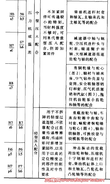

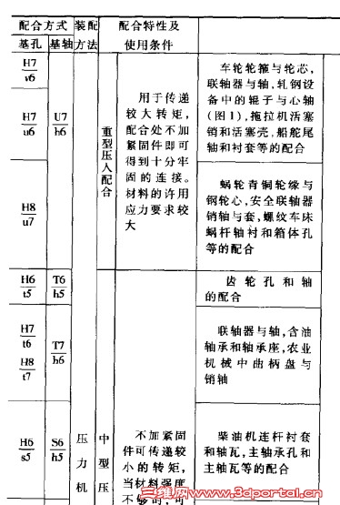

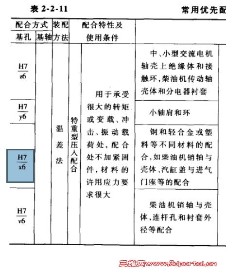

先考虑是否需要这么大的过盈,你给的参数已经比H7/x6(+0.025/0--+0.096/+0.080)的配合还紧了。
asdolmlm + 2

过盈太大,如果考虑紧固问题要是加热压入呢?加热金属会膨胀。
