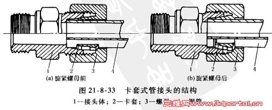

如题。
9 n* c* E( r4 u1 [. ?哪位告诉一下卡套接头对钢管外径偏差的要求?
发表于 2012-5-28 17:32:55 | 显示全部楼层 来自: 中国山西太原
卡套式管接头的接头体用同规格的无缝钢可轻松插入(有一定间隙),旋紧螺母后,接头体和螺母的内锥面作用,使卡套后部紧压在钢管上,起到止退作用。同时卡套前刃口卡入管内,起到密封和防松作用。
asdolmlm + 2
发表于 2012-5-29 11:00:51 | 显示全部楼层 来自: 中国辽宁大连

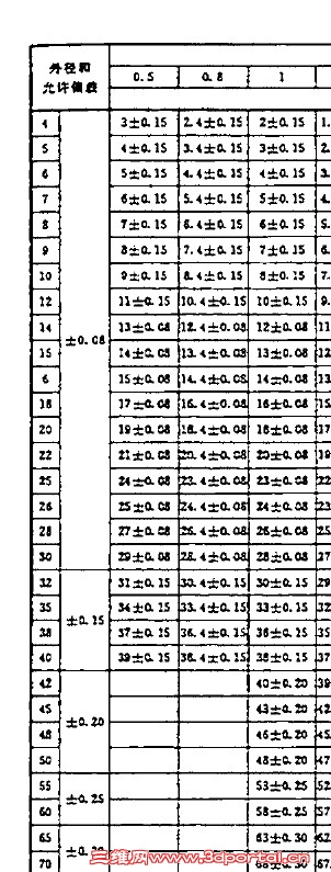

适用于卡套式接头的钢管公差要求符合DIN2391
发表于 2012-5-29 11:10:09 | 显示全部楼层 来自: 中国上海
4 P, k* `* V- a2 W% C/ @
* T% y* E. s6 u- d& C7 x, n7 ]按GB/T 3765-2008《卡套式管接头技术条件》的要求,卡套式接头的被连接管应采用GB/T 3639《冷拔或冷轧精密无缝钢管》,外径允许偏差按照该标准。
asdolmlm + 2

楼主可以直接选用冷拔管或精轧管
发表于 2012-5-31 13:19:25 | 显示全部楼层 来自: 中国辽宁大连
卡套式接头对钢管的要求较高,使用者也应该严格遵循这一基本要求,正常都是使用精拔无缝钢管。
