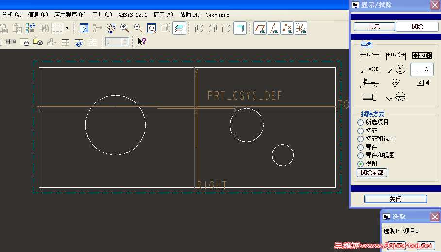

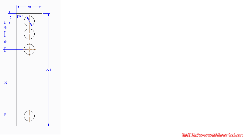

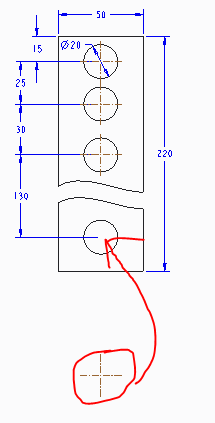

1 v9 }5 o# [  A( ?2 Q) s6 ?5 Z如图示为何破断后的视图中圆的中心线位置不随圆的位置变化。(中心线是系统自动生成的,不是手工绘制。)
发表于 2012-5-28 18:28:56 | 显示全部楼层 来自: 中国江苏苏州
如果是系统自动生成的中心线,那肯定不会出现这样的情况,你再看看吧。

发表于 2012-5-29 10:12:35 | 显示全部楼层 来自: 中国广东佛山
我也试了下,确实是这样。, v4 O, q, y1 V) W5 V$ N7 C
可以先把视图破断,在显示轴
kevin_pcac + 5 应助
发表于 2012-5-29 10:38:29 | 显示全部楼层 来自: 中国广东汕头
0 G+ X1 s6 _# g# l: D
: W# \7 [8 b6 z/ z看了一下原来的图纸,可以和视图一起移动。应该先出断开视图,再显示中心线才能移动。如果先出全视图,再显示中心线,最后修改视图为断开图就不能移动中心线了。这时要擦除所有中心线,再重新显示中心线,这样就可以移动了。即操作要点是:要先断开视图,再显示中心线。否则要擦除中心线,再重新显示。

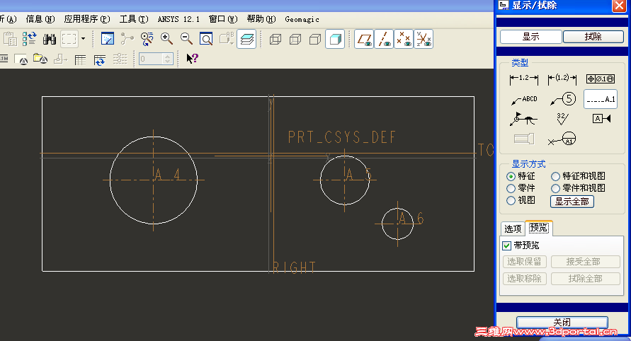

发表于 2012-5-29 16:40:19 | 显示全部楼层 来自: 中国广东广州
你肯定是没有选择这个中心线让它显示,有个标注框不是说了可以根据图层或者特征来显示吗,我给你发个图片你看看。各个功能的效果。
